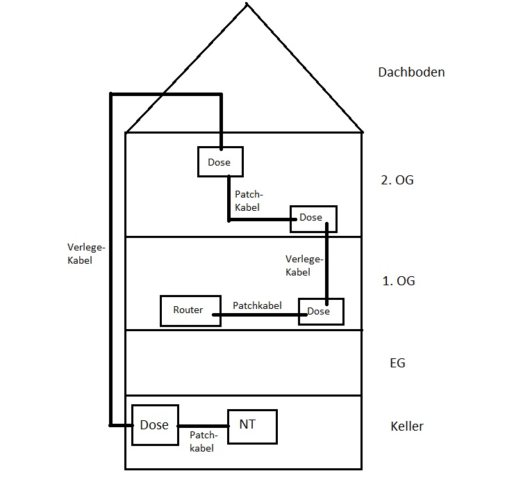

ich habe eine Frage auf die ich per Google einfach keine richtige Antwort gefunden habe:
Kann ich zwei Netzwerkdosen per Patchkabel verbinden? Oder wenn ich 2 Verlegekabel auf eine Doppeldose aufgelegt habe, kann ich vorne zur Verbindung ein Patchkabel reinstecken?
Ich habe mal diese schematische Skizze gemacht, wir bekommen im Keller das Glasfaserkabel gelegt, dort wird es im "NT" auf ein LAN-Kabel gewandelt. Was die Leitungswege der Verlegekabel angeht habe ich keine andere Wahl als in der Darstellung, somit sind das die Vorgaben.
Der Hintergrund ist, dass ich mir die Option lassen möchte irgendwann den Router in das 2. OG zu stellen und per Kabel dann im 1. OG einen AccessPoint anzuschließen.
Würde das wie in meiner Skizze funktionieren oder bräuchte ich dafür bereits einen Switch?
Vielen Dank im Voraus!
Geht. Hast dann halt ein langes Kabel
kannst schon so machen. Aber das schaut nach ner sehr langen Leitung (50m, max 100m sind im Standard vorgesehen) aus. Jedes Mal, wenn du hier eine Dose oder ein neues Kabel dazwischen hängst, wird das Signal schlechter, weil du da einen zusätzlichen Widerstand einbaust. Halte ich für keine gute Lösung und wird wahrscheinlich zu Problemen führen
Sind dann trotzdem 10 Widerstände die zu überwinden sind und über 30m Kabel. Optimal ist das nicht.
Ok, hast du vielleicht eine andere gute Idee?
Ich könnte z.B. RJ45 Stecker auf das Verlegekabel crimpen, dann würde ich schon Dosen sparen.
NT --> Kabel mit RJ45 --> Dose im 2. OG --> Kabel --> Dose im 1. OG --> Patchkabel --> Router
Am besten wäre dann wohl:
NT --> Kabel mit RJ45 --> Router --> Patchkabel --> Dose 2. OG --> Kabel --> Dose 1. OG --> Access Point
Ich kriege im Endeffekt über Glasfaser 300mbit zur Verfügung gestellt. Da ich mit allen Endgeräten nur über WLAN reingehe, würde es reichen, wenn ich am Ende vllt. 100mbit am Router habe, da das WLAN in 2,4Ghz ja in der Regel sowieso nicht so leistungsstark ist. Komme von 12mbit, von daher ist alles für mich ein Fortschritt :D
Nein, das sollte man tunlichst lassen. Genauso wenig wie man Patchkabel an Dosen aufklemmt.
Ideal wäre: Bohr ein Loch von Keller ins EG und dann weiter ins 1.OG und schon hast du eine direkte saubere Verbindung.
Du kannst das andere auch probieren, aber gut ist das nicht als permanente Lösung.

Das Kabel vom 2. OG ins 1. OG ist fest montiert, 8 paariges aus einer ISDN Anlage vom Vormieter. Laut meiner Recherche sollte das bei 3m Länge keine Schwierigkeiten geben.

Ok, ich dachte dafür gibt es diese extra RJ45 für Verlegekabel und dann entsprechend Keystone Module. Dachte so könnte ich die Kabel im Zweifel einfach zusammenstecken.

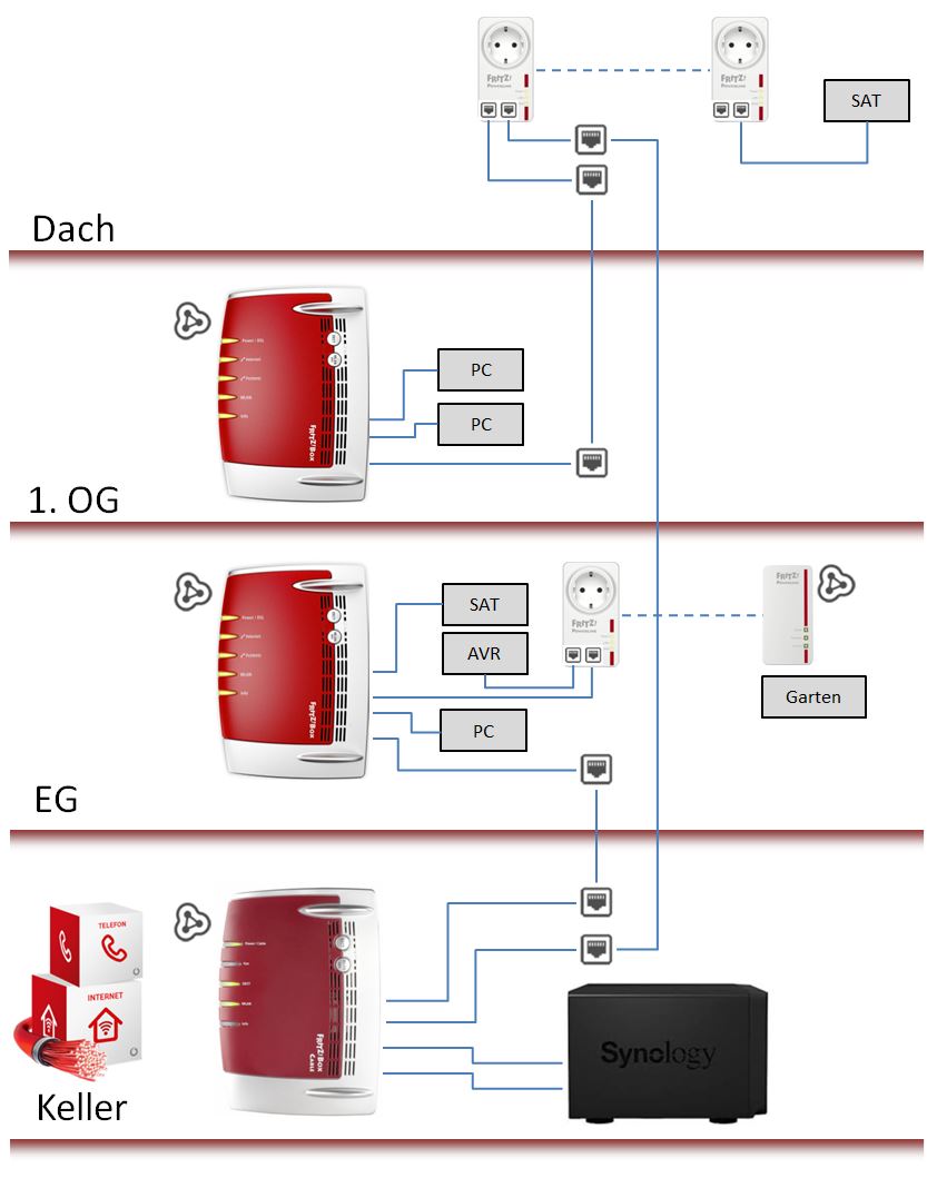

Wenn du schon verlegst, tu dir einen Gefallen und verleg vom Keller, in dem wegen der Geräuschkulisse üblicherweise ONT, Router, Patchpanel, Switch (NAS, Server etc.) stehen, zu jeder Dose in den oberen Räumen auch ein Verlegekabel. Nennt sich sternförmige Verkabelung.
Das eine Ende des Verlegekabels wird auf die Dose aufgelegt. Das andere Ende das Verlegekabels wird im Keller auf ein Patchpanel aufgelegt. An dieses Patchpanel kommt dann via Patchkabel ein Switch. So kann jedes Gerät an einer Dose mit jedem anderen Gerät an einer Dose ohne Leistungseinbuße reden.
Für unterbrechungsfreies WLAN auf jeder Etage einen Access-Point an der Decke montieren. Welcher AP gerade genutzt wird, regelt das Endgerät selbst oder eine Mesh-Steuerung im Router. Ist an der Decke keine Spannungsversorgung für die APs vorhanden, kannst du über PoE-gespeiste APs nachdenken. Der Switch muß das dann natürlich injizieren können.
Im zweiten und ersten OG ist jeweils eine separate Dose. Halte das aber aktuell für recht wenig. Je nach Ausstattungswunsch ruhig mehrere Dosen pro Geschoß vorsehen. Denk dran, daß du nur einmal Dreck machst, also mach das dann wenigstens richtig und nicht so, daß du in zehn Jahren wieder welchen machen mußt. :D Eine Dose pro Raum ist bei Neuverkabelungen fast schon Standard.
Switch bzw. Patchpanel brauchst du dann natürlich mit entsprechender Portzahl. Mit 8 Port würde ich bei einem fünfgeschossigen Haus ehrlich gesagt nicht anfangen. 16 sind okay.
Daran denken, daß das Schaubild eine logische Verschaltung darstellt und keine physikalische. Ob du links oder rechts an der Hauswand das Kabel verlegst, macht für die Logik keinen Unterschied, nur für die Physik.

Nur zur Sicherheit: Gesetzt den Fall, dass die Dosen unterwegs nur Einzeldosen sind, wird das so zumindest funktionieren. Wären es Doppeldosen, du aber nur ein Kabel ziehst, darfst du nur einen Port voll beschalten und diesen dann jeweils durchreichen, der zweite Port läge bei der Doppeldose also brach.

@JimTom : In der Theorie würde es wie schon mehrfach geschrieben wurde so funktionieren wie du dir das vorstellst. Wie es in der Praxis dann läuft, lässt sich nur schwierig vorhersehen. Vermutlich gibt es keine Probleme, da du ja selbst schreibst, dass dir 100 Mbit/s am Router genügen würden und das wird wohl am Ende mindestens klappen. Da du selbst andere Wege ausschließt - ist das EG evtl. fremdbewohnt? - gehe ich darauf nicht weiter ein. Achte beim Verlegekabel aber bitte unbedingt darauf, dass es echtes Kupferkabel ist und kein "CCA", Aluminium mit Kupferüberzug, "günstiges", weil minderwertiges Kabel, bei ebay oder unseriösen Händlern zu bekommen....
