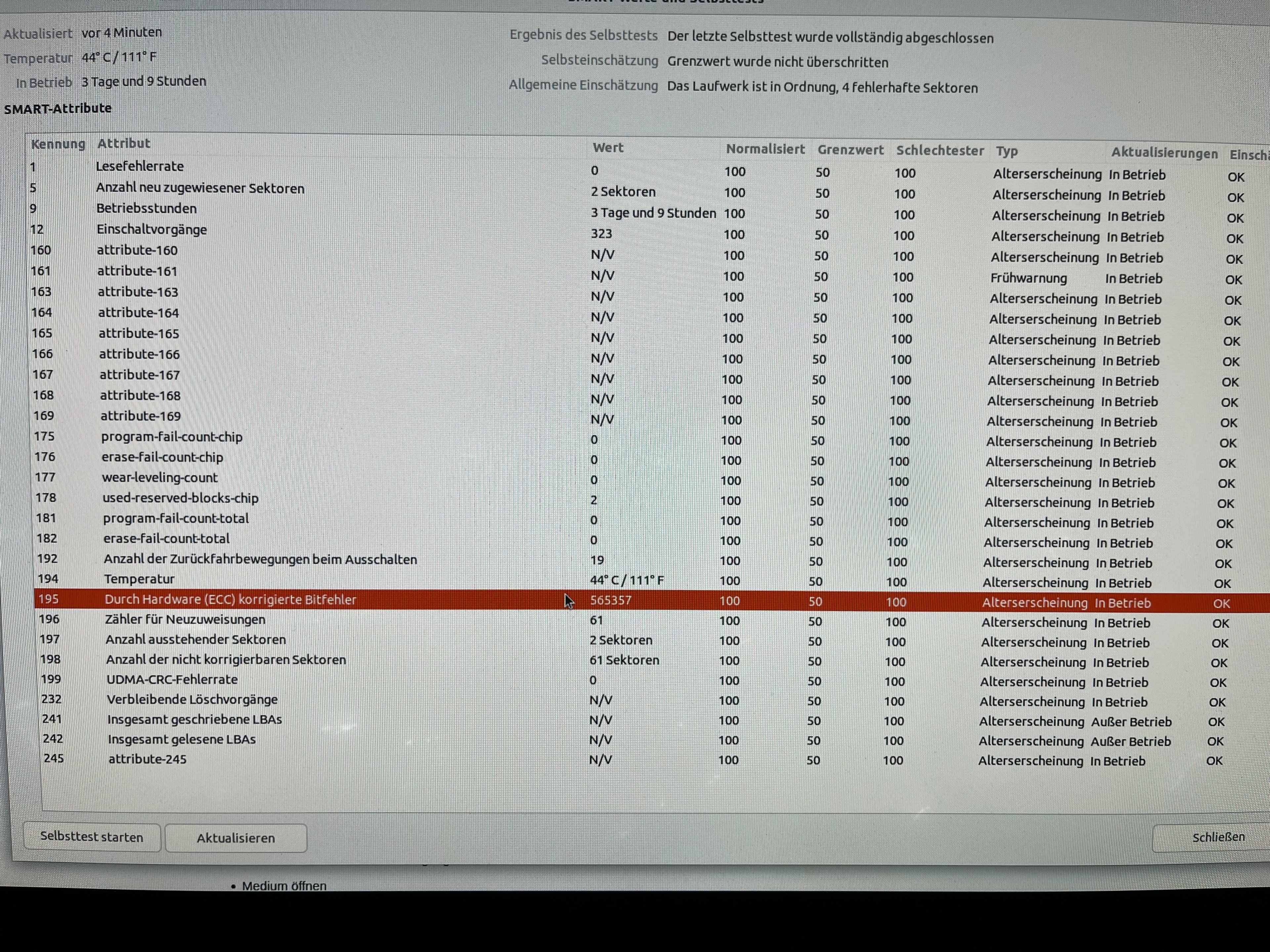

mein Imac 21,5 mid 2010 ist in letzter Zeit immer häufiger während dem Betrieb kurzzeitig eingefroren. Nun ist er mittlerweile so weit, dass das Starten grob 10 min dauert und er dann unter Mac OS völlig unverwenbar langsam ist, bzw. Programme nicht mehr starten, Optionen nicht mehr ausgewählt werden können etc.
Festplattendienstprogramm meldet Fehler in einer Partition die repariert werden müssen.
Habe nun Ubuntu von einem Live USB Stick gebootet, da läuft er einwandfrei und flott.
Kann somit meine SSD kaputt sein? Ist eine Intenso Sata 3 Performance.
Ein Bild der Smart Werte habe ich angehängt, 196 und 198 kommen mir etwas hoch vor für eine Platte mit gerade einmal 81 Betriebsstunden?

Ja, sehr wahrscheinlich SSD defekt.

@SpamBot die Smart werte sind von Linux aus aufgenommen, sagen dir die Werte evtl. was?
Wie geschrieben 196 und 198 kommen mir etwas sehr hoch vor, habe dazu aber noch nichts konkretes finden können - nur das niedriger logischerweise besser ist...
Bin da kein Fachmann, aber für mich sieht die hinüber aus, korrigierbare Fehler sind es massenhaft, aber viel mehr verunsichern würde mich: Anzahl nicht korrigierbare Sektoren 61.
Vorgehensweise ist da wohl Festplatte formatieren und hoffen das es ein einmaliges Problem war.

So, etwas spät, aber nun ein Update:
Der Imac läuft mit neuer SSD (Crucial MX500 1TB) wieder einwandfrei und gefühlt flotter wie je zuvor.
