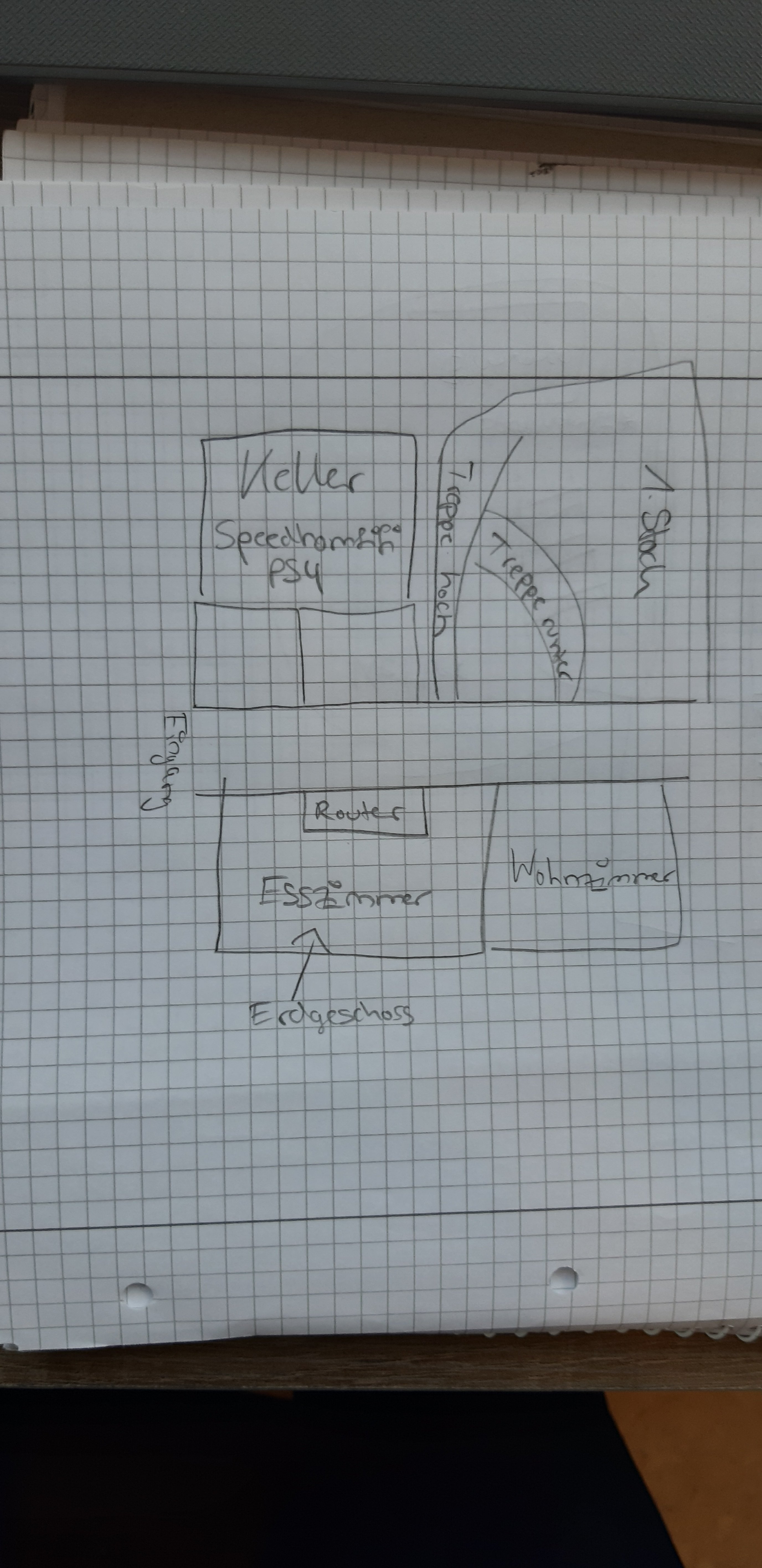

Ist die PS4 20 Meter vom Router entfernt oder der Speedhome WIFI? Bei 20 Metern und Wänden bzw. Decken dazwischen darfst du da keine Wunder erwarten.
Mach am besten eine Skizze damit wir uns ein Bild machen können.
Also der router steht im Esszimmer und der Speedhomwifi bei mir im zimmer im keller
Kann leider nicht zeichnen sorry
Sieht nach Haus aus ... da kommt das Telefon in der Regel irgendwo im Keller an.
Wenn das Telefonkabel vom Keller zum Esszimmer in einem Leerrohr liegt, könnte man dort zusätzlich ein LAN-Kabel einziehen.
