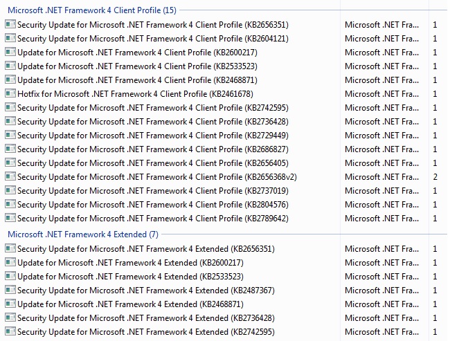

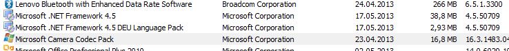

über die installierten programme deinstallieren.
bei mir sind da grad mal 2
