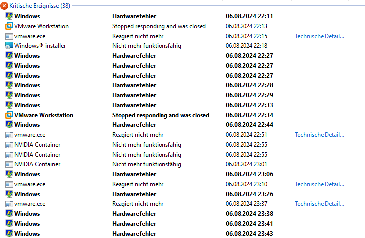

Ich erhalte reproduzierbar jedes mal, wenn ich entweder eine Zeit lang (Ganz Unterschiedlich, mal 10 Minuten nach Spielstart, mal eine halbe Stunde) ein beliebiges Spiel (Egal ob BeamNG Drive oder House Flipper 2 oder RDR2, GTA5 oder eben ein beliebiges anderes) spiele, oder wenn ich eine Ubuntu VM starte (Dann lustigerweise sofort) einen Blackscreen und im Ereignislog mehrere Nvidia Treiber Fehler:
"Die Beschreibung für die Ereignis-ID "13" aus der Quelle "nvlddmkm" wurde nicht gefunden. Entweder ist die Komponente, die dieses Ereignis auslöst, nicht auf dem lokalen Computer installiert, oder die Installation ist beschädigt. Sie können die Komponente auf dem lokalen Computer installieren oder reparieren.
Falls das Ereignis auf einem anderen Computer aufgetreten ist, mussten die Anzeigeinformationen mit dem Ereignis gespeichert werden.
Die folgenden Informationen wurden mit dem Ereignis gespeichert:
\Device\Video3
Graphics Exception: ESR 0x404000=0x80000002
Die Nachrichtenressource ist vorhanden, die Nachricht wurde in der Nachrichtentabelle jedoch nicht gefunden"

Außerdem bekomme ich mehrere Fehlermeldungen aller:
"Beschreibung
Aufgrund eines Hardwareproblems ist Windows nicht mehr voll funktionsfähig.
Problemsignatur
Problemereignisame: LiveKernelEvent
Code: 141
Parameter 1: ffffbe0d5fbca460
Parameter 2: fffff8056887fd60
Parameter 3: 0
Parameter 4: 6710
Betriebssystemversion: 10_0_22631
Service Pack: 0_0
Produkt: 768_1
Betriebsystemversion: 10.0.22631.2.0.0.768.101
Gebietsschema-ID: 1031
Wenn ich einen Furmark Stress Test laufen lasse kommt es tatsächlich auch nach über einer Stunde zu keinem Fehler.

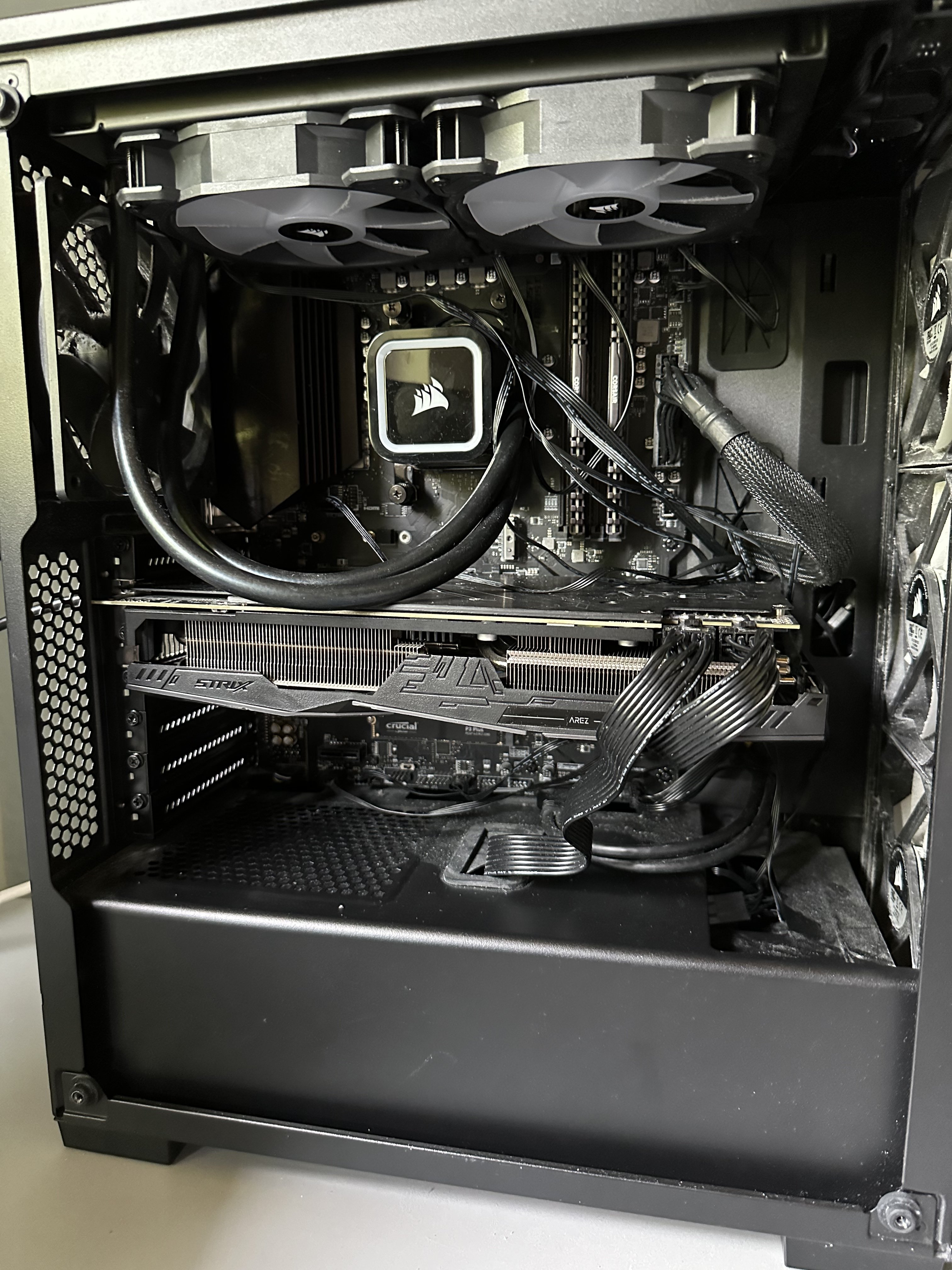

Anbei noch ein Bild vom PC, allerdings mit der Übergangsgrafikkarte Vega56.
Update: Auch mit der Vega Karte hängt der PC sich bei einer Runde BeamNG Drive auf, hier allerdings sogar mit Bluescreen und "WHEA Uncorrectable Error". Im Spiel war ich etwa 10 Minuten. Im Log sind diverse Fehler wie:

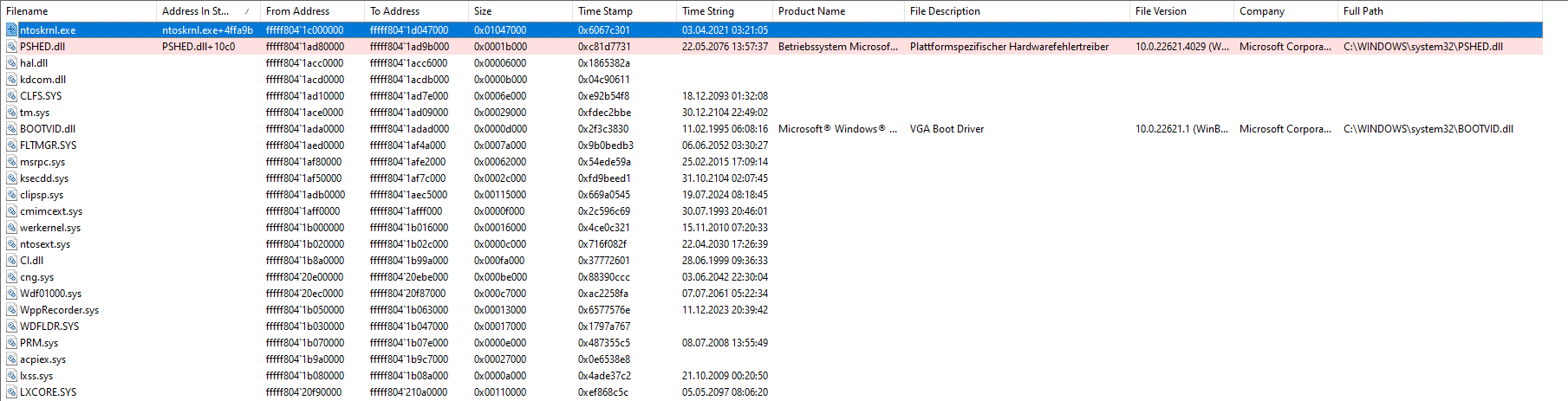

Leider auch hier wieder ein Hardwareerror. Nirsoft Bluescreenview zeigt Folgendes an:

Eventuell ist noch wichtig zu erwähnen, dass die CPU im Eco Modus (65 Watt) läuft, da ansonsten der PC gerade beim spielen zu heiß wird.
Du hast eine WaKü aber der PC wird trotzdem zu heiß beim Spielen? Wie das?
Was bedeutet "zu heiß"?
Ich weiß, das hat, vermutlich, nichts unmittelbar mit deinem aktuellen Problem zutun aber normal finde ich das trotzdem nicht.

@Tulol Naja, die CPU wird unter Volllast etwa 85 Grad heiß. Wenn die GPU zusätzlich Hitze verursacht werden daraus auch teilweise 90 Grad und mehr. Ohne Last läuft die CPU auf geschmeidigen 40 Grad. Alle Gehäuselüfter laufen durchgängig auf 9V Leistung und die Lüfter von der Wasserkühlung laufen immer auf 10V. Auch wenn die alle auf Volllast laufen wird das System nicht bemerkenswert kühler. Die dynamische Regelung habe ich deaktiviert, da ansonsten die Lüfter im Sekundentakt voll aufdrehen und wieder runter drehen was nach einer gewissen Zeit ziemlich an die Nerven geht.. Die Pumpe läuft immer auf 100% Leistung. Problem ist denke ich auch, dass das Gehäuse eben relativ klein ist. Wenn jemand eine Idee hat wie man die Kühlung verbessern kann dann immer her damit. Ich habe langsam das Gefühl die CPU bekommt man (zumindest in dem Gehäuse) nicht kühl.

So, ich denke es wird ein grundsätzliches (eventuell noch anderes?) Problem vorliegen. Gerade ist mir der PC beim spielen mit einem Bluescreen "WHEA_Uncorrectable_Error" abgestürzt. Im Log finde ich Folgendes:
"Beschreibung
Problemsignatur
Code: 124
Parameter 1: 0
Parameter 2: ffffd38e40da0020
Parameter 3: bc000800
Parameter 4: 1010135
Service Pack: 0_0
Produkt: 768_1
Gebietsschema-ID: 1031"
Nun steht im Nirsoft Bluescreenview Folgendes:
Hab auch einen "midi tower".
Einen lufgekühlten r7 5800x3d und eine rtx4070s.
Nichts davon überschreitet die 80°C marke.
Hab lüfterkurven selber eingestellt, schnelles auf und ab regeln bekommt man mit entsprechenden hysterese Einstellungen in den griff.
Vielleicht liegt ja doch ein Temperaturproblem vor? (spawas?, SSDs?)
@Tulol ich glaube eben langsam auch, dass es ein Temperaturproblem sein kann, allerdings von Seiten der CPU. Die Frage ist nur wie man das am besten in den Griff bekommt. Das Problem ist eben, dass ich den Rechner trotz mehrerer Lüfter und Wasserkühlung (Sieht man ja im Bild) nicht wirklich kühl bekomme. Die nächste Idee wäre nun ein neues Gehäuse mit mehr Kühlmöglichkeiten oder eben eine andere CPU, die erheblich kühler läuft. Die Wärmeleitpaste der CPU habe ich auch bereits ersetzt. Keine Besserung. Langsam gehen mir hier die Ideen aus.
Die SSDs bleiben mit 30 Grad angenehm kühl. Die Spannungswandler habe ich bislang noch nicht überprüft. Hier fehlt mir aber auch das nötige Werkzeug zu. Oder kann man die auch irgendwie auslesen?
Kann dir da leider nicht wirklich weiterhelfen.
Das problem das ich mit deinem Setup habe ist die AiO WaKü^^
Ich kann die nicht leiden. Ein (anständiger)Luftkühler leistet IMHO zumindest die Selbe kühlung und bläst zusätzlich auf Mainboardbauteile in richtung Gehäuseausgangslüfter. Eine AiO tut das eben nicht.
Aber jeder wie er mag und wenn ich weiter schreibe könnte man mir noch unterstellen das ich AiOs schlecht rede und mich darauf versteife ect...^^
Ich werde morgen mal die komplette Wasserkühlung abmontieren und neu anbringen inklusive neuer Wärmeleitpaste. Dann werde ich auf einer anderen SSD Windows neu installieren. Zusätzlich dazu werde ich die Lüfterkurve nochmals anpassen und eventuell einen besseren Lüfter für hinten raus anschaffen. Im Moment ist da der Standard Gehäuselüfter der beim Spec Delta mitgeliefert wurde verbaut. Bei einem Freund läuft die gleiche CPU (Ryzen 7 5800X) mit 45 bis maximal 80 Grad und das auch unter Last beim spielen. Das ganze mit einem (nicht besonders großen) Luftkühler und einer RTX 4060. Was mich stutzig macht ist, dass ich auch mehrmals von fehlerhaften Ryzen der 5000er Serie gelesen habe, die unter Last abstürzen und zu heiß werden. Eine Theorie ist, dass die GPU Abstürze eventuell auch mit Fehlern der CPU zusammenhängen könnten. Ich denke ich werde da falls die Aktion morgen nichts bringt mal bei AMD ein Ticket eröffnen. Eventuell ist das ganze ja auch ein CPU Problem. Viele Ideen habe ich ansonsten nicht mehr.
