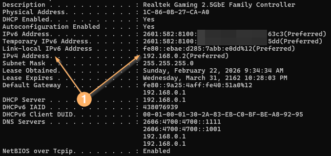

Schausst Du nach in der CMD per ipconfig /all ob da fuer die verwendetet Netzwerkschnittstelle bei IPv4 eine Adresse steht welche nicht mit 169, anfaengt. Sollte so aehnlich aussehen wie bei mir.
Wenn da bei IPv4 eine 169 ist, nimm den TCP-Optimizer und setze damit auf das Windows Default.

Das mit der ipconfig checke ich, wenn ich wieder bei der Family bin und das Gerät vor mir habe. Ich hatte zwar schon den Befehl ausgeführt (und weitere für DNS Flush), aber nicht auf die Adresse geachtet.
