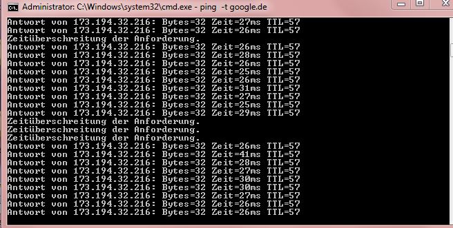

Hallo. Ich habe folgendes Problem:
Als ich mit meinem Computer zu meiner Mutter gefahren bin, kam es bei der benutzung im Internet immer wieder zu kleinen Aussetzern, genauer beschrieben: Ich spiele ein Onlinespiel und bin gleichzeitig bei Teamspeak mit einem Freund. Auf einmal rennen alle Charactere für 3 Sekunden vor die Wand, da kurz das Internet weg ist. Dieser kurze Internetverlust reicht jedoch nicht, dass die Verbindung ganz aufhört. Im selben Moment, verstummen auch jegliche Stimmes bei TS das heißt es liegt nich an dem Spiel selber. außerdem habe ich deinen Pingtest von google.de gemacht. der Ping ist gut , die DL rate passt auch ( bei Speedtest herausgefunden ), nur kommt es unwillkürlich zu kleinen Zeitüberschreitungen ( 2-3 Sekunden) danach geht es auch einfach wieder normal weiter. Ich hatte diesen Problem mit WLAN habe dann jedoch meinen Computer direkt an den Router angeschlossen ohne Erfolg. Netzwerkteiber habe ich aktualisiert, Virensccans und AdwCleaner laufen lassen ohne kritische fehler zu finden. Ich hab keine Ahnung woran es liegen könnte und bitte um Hilfe ! internet.JPG
hattest du, beim testen mit kabel, den wlan-adapter deaktiviert?
wurde beim transport der pc geschüttelt? öffnen und alles auf festen sitz überprüfen, kabel aus-ein stecken.
hat deine mutter ein geringeres internet-abo als vorher? falls ja, kannst du ausser der grafik komplett- runterzustellen, nichts machen.
Schau mal im Protokol des Routers, ob die Leitung immer synchron läuft.
Wenn Du da öfter abbrüche hast, wird das wohl der Fehler sein.
Das hatte ich mal. Meine Leitung wurde auf ein anderes Port gelegt und ab da ging es.
Ich gehe davon aus, dass Du die 0815 Sachen wie Kabelverbindungen testen und Routerneustart schon gemacht hast.
Wenn ja, ruf mal bei deinem Provider an und lass die Leitung checken.
Es KANN auch sein, dass der grund für die asynchrone Verbindung evtl irgendwelche Netzwerkkabel zu lang und gewickelt sind oder sie paralell zu Stromleitungen laufen.
Wenn das so ist, entwickel sie und leg sie zum Test anders. Kreuzen dürfen sie die Stromleitungen, nur nicht paralell verlaufen. Das KANN eine Ursache sein. Es gibt bei sowas aber viele mögliche Ursachen.

Erstmal Danke für die schnellen Antworten! Am PC sitzt alles gut, ich hab eben im System-Log vom Router nachgeguckt, da sind keine Fehler aufgetreten, und meine Mutter die ebenfalls mit ihrem Laptop per Wlan verbunden ist, hat keine Probleme. ich hatte eben eine direkte wlan verbindung zum router mit meinem Wlan stick, und nun eine Verbindung mit einem wlan repeater wieder, und bei beidem die gleichen Probleme. Es kann aber nicht an dem vom Router ausgehenden Signal liegen, da kein anderer in diesem Haus ( und alle benutzen WLAN) diese Probleme hat. Also geh ich stark davon aus, dass es entweder an meinem PC liegt oder and der Kommunikations zwischen meinem PC und dem Router

Ok ich habe jz nachdem ich einige Einstellungen und Treiber aktualisiert habe, es hinbekommen, dass ich den Pc mit kabel direkt zum Router flüssiges und stabiles Internet habe. Jetzt würde ich aber schon gerne wissen, warum es mit WLAN nicht geht... mein Bruder der auch WLAN benutzt hat inzwischen die gleichen Probleme also liegt es wohl doch nicht direkt an meinem PC. Gibt es Einstellugnen am Router dafür ?
