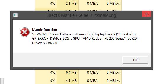

Benötige dringend Hilfe. Sehr dem ich meine R9 280X in PC1 eingebaut habe, bekomme ich immer wieder nach 5-10min
Spielabbrüche mit der Fehlermeldung die angehängt.
Habe schon mehrmals den Treiber gewechselt. Immer wieder die selbe Meldung nach Spielabbruch.
Auf dem Testgelände funktioniert die GK einwandfrei. Nur im Multiplayermodus bekomme ich immer wieder die Spielabbrüche.
Nach Informationen im IT denke ich mal, daß der Speicher der Karte einen Treffer hat.

P.S: Wenn ich statt Mantle auf DX11 umstelle habe ich dann die selde Fehlermeldung nur halt dann mit DX11.
wenn die Karte auf zwei Rechnern Probleme macht ist se wohl hinüber, gerade Artefakte sprechen für nen Speicherfehler (vorausgesetzt du hast in der zweiten Kiste die NVIDIA Treiber vorher sauber deinstalliert). Wie siehts bei anderen Spielen aus oder Benchmarks?

Mal bischen untertakten (Core und VRAM) und nochmal probieren?
BF4 schon repariert?
BF4 Grafikeinstellungen auf Standard zurücksetzen.

Habe den Treiber 14.4 drauf und habe das Spiel repariert. Nun läuft alles wieder!
