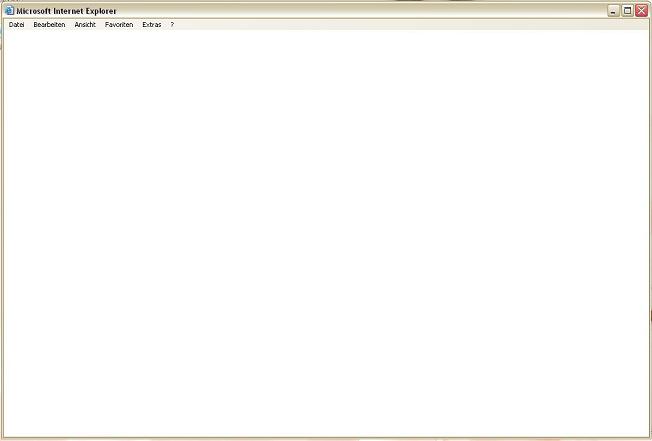

im übrigen.. hier so wie auf dem Bild sieht mein Internet Explorer mal ab und zu aus, wenn dieser Systemfehler auftritt.. und so 'abgespeckt' öffnen sich dann alle Programme, die ich dann öffnen möchte.
