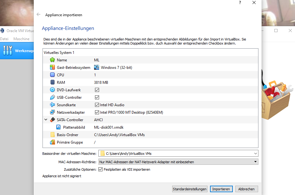

Kopierte deshalb die Virtualisierung (eine .ova-Datei) auf eben jenen PC, installierte VirtualBox und per "Doppelklick" auf "ML.ova wollte ich diese importieren.
Anbei ein Screenshot.
klickte also mit den angezeigten Einstellungen auf "Importieren" und kurz vor Ende wird mit der Fehler: E_INVALIDARG (0x80070057) angezeigt und das das Importieren nicht möglich wäre.
Mehrmals versucht, mit immer dem gleichen Ergebnis.
Wäre super wenn mir jemand diesbezüglich weiterhelfen könnte und ich somit diese Virtualisierung auch auf meinem neuen System zum laufen bekomme.

Nun habe ich Computer B hier im Büro stehen (Win10), auf diesem habe ich nun neu VirtualBox installiert und wollte nun die VM, die vorher auf Computer A gelaufen ist, einspielen und dazu nutze ich die Datei "ML.ova".
Klickte also in dem VirtualBox auf "Importieren" wähle die Datei aus und er importiert auch, doch zum Ende hin kommt die oben aufgeführte Fehlermeldung:
Fehlercode:E_INVALIDARG (0x80070057)
Beim Importieren der Datei kann man ja auch auswählen, was man genau importieren möchte und da wählte ich bei einem weiteren versuch auch schon "USB-Controller" ab (also entfernte den Haken). Aber auch hier erschien die Fehlermeldung.

Hallo
also:
-auf dem neuen Rechner auch VirtualBox und die Gasterweiterungen installieren.
-die komplette VM vom alten auf den neuen Rechner kopieren.
-Auf dem neuen Rechner den VirtualBox Manager öffnen, Maschine / Hinzufügen anwählen,
dann zur kopierten VM navigieren und dort die .vbox Datei doppelklicken.
-Die VM müsste nun links im Manager erscheinen und startbar sein.
