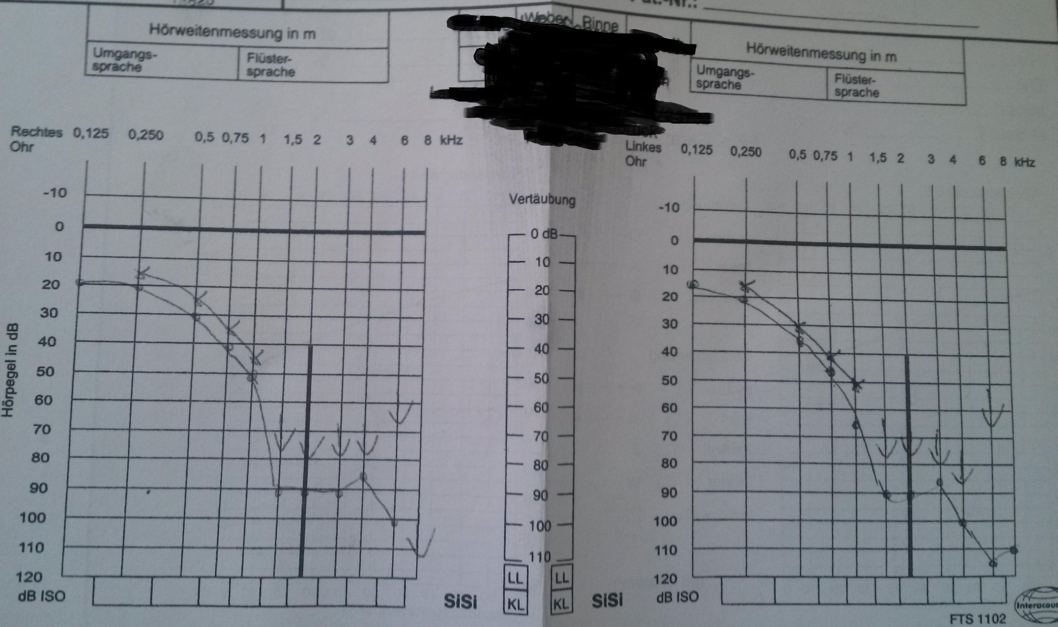

Dorgos schrieb:
Da ich besonders in den hohen Frequenzen stark hörgeschädigt
Ab welchem Frequenzbereich? Hast du ein Diagramm vorliegen?
Jeder Hörer sollte taugen, wenn du eine dem Diagramm gegenläufige Kurve per EQ aufs Signal aufprägst.

Ich habe auch ein Diagramm meines Hörverlustes (recht aktuell):
Ich habe mich mal an einen EQ probiert, bin aber leider total gescheitert.
Weiß jemand wie man den EQ optimal dafür einstellt?
Bei mir sind dort viel höhere kHz Werte, wo ich den Regler dann auch nur nach unten oder nach oben schieben kann.
Du musst quasi entweder die schwäche ausgelichen, indem du die anhebst, oder das, was du "noch lauter" hörst, runterbringen.
Beim ersteren kann es schwierig sein, einfach mal so 40 dezibel betonen klappt nicht. Soweit geht eh kein EQ.
Besser wäre es, die bässe abzusenken, damit diese nicht zu dominant sind, und evtl gleich nen inear nehmen, der neutral oder sogar leicht bassarm ist. Und möglichst laut kommt, damit eine absenkung die gesamtlautstärke nicht zu leise wirken lässt.

Meine Empfehlung: erstmal mit den vorhandenen Hörern den Bassbereich+Grundton per EQ abdrehen.
Alle Regler links von "1khz" maximal absenken.
Das sollte schon helfen, sofern dir die Maximallautstärke der Mitten noch reicht.
Allerdings ist dein Hörverlust stark ausgeprägt - vielleicht hilft ein auf deine Hörkurve speziell abgestimmter Hörer an einem Kopfhörerverstärker.
Ich kenn' jemanden, der sowas bezahlbar zurichtet, wenn du Interesse hast, schreib' mir 'ne PM.
