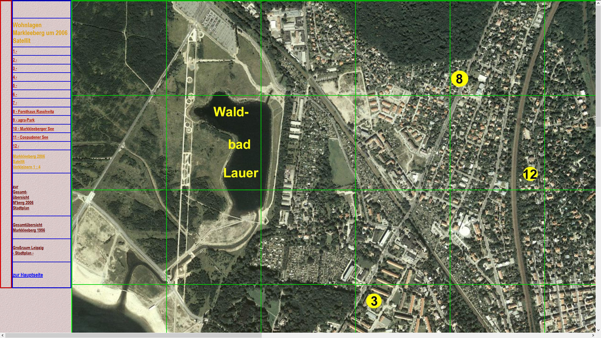

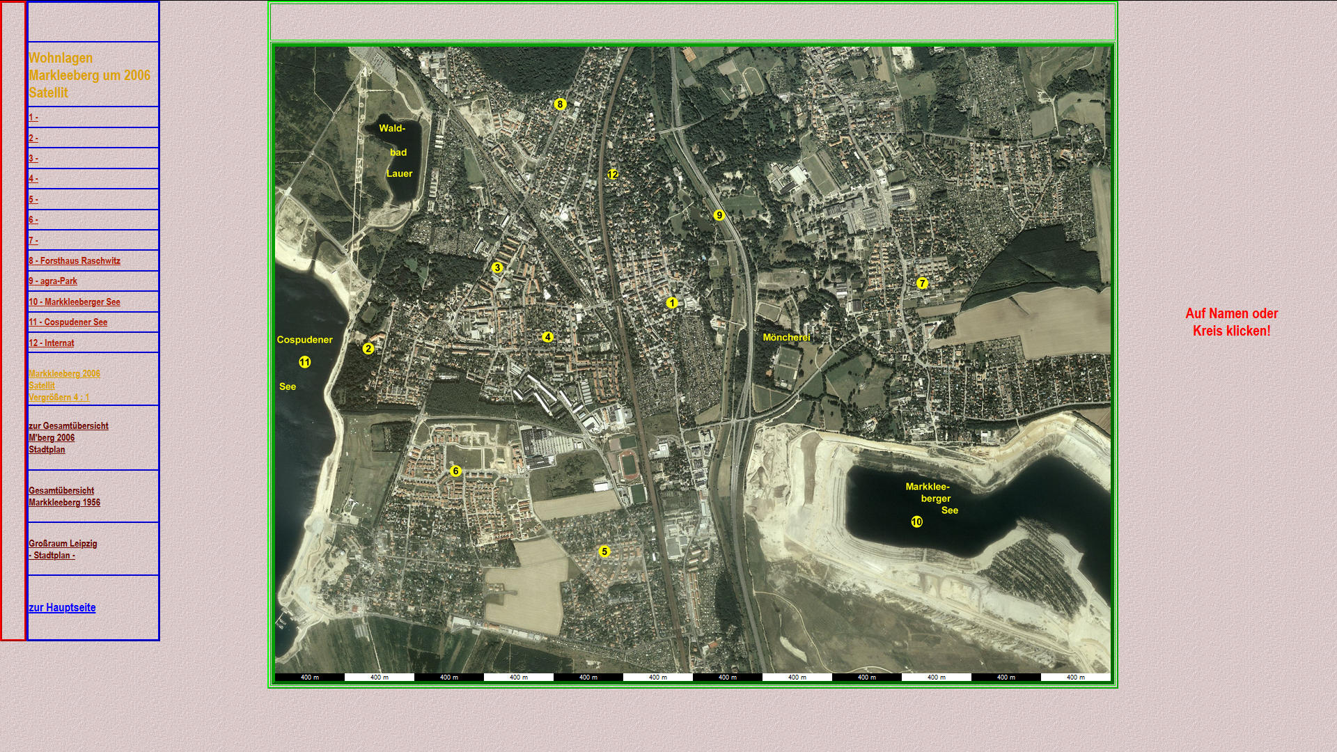

Also - ich habe versucht! Zum besseren Verständnis habe ich mal die in Tabellen eingeordneten Bereiche farbig eingerahmt und die beiden Bilder angehängt. Mein Problem: Ich möchte, dass die blau eingerahmte Adress- bzw. Linkleiste beim Gr0ßbild an ihrem Platz bleibt und dass bei Klick auf die entsprechende Nummer (die Namen habe ich aus verständlichen Gründen weggelassen) in der Leiste der betreffende Punkt in die Mitte des Grünausschnittes gerückt wird. Bisher kann ich mit href . . . bzw map wahlweise von der Adressleiste oder dem Punkt aus ein Bild aufrufen. Künftig würde dann das href . . entfallen und der Aufruf nur noch über den dann in der Mitte befindlichen Punkt erfolgen. Mit <Div> geht das nicht. Mit scrollTop bzw. -Left bin ich nicht klar gekommen, nehme aber an, dass auch damit alles gescrollt wird. Analog würde es wohl auch mit der drag-and-drop-Funktion gehen. Ich glaube, dass der von LencoX2 vorgeschlagene Weg gehen könnte, wenn nicht auch bei ihm alle Tabellen statt nur der blauen verschoben werden. Die Testdatei habe ich herunter geladen und ausprobiert. Ich habe aber keine Ahnung, wie ich meine Tabellen usw. in diese Datei einbaue oder deren Inhalte an die richtige Stelle in meiner HTML-Datei. Leider habe ich auf meine alten Tage nur ein wenig Ahnung von HTML 4, von CSS oder JavaScript gar keine. Ich glaube, ich werde bei meiner jetzigen Lösung bleiben - zuerst wird ja ohnehin die kleine Karte angezeigt, da sind ja alle Punkte drauf, und wer sie größer macht, weiß ja dann, wo "sein" Punkt liegt.
