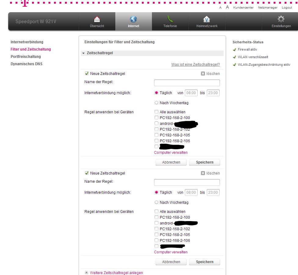

Bei W921V:
Internet -> Filter und Zeitschaltung -> neue Zeitschaltregel -> Haken setzen bei "anwenden auf PC XXXXXX"
Damit kann man halt PCs (anhand der MACadresse) zeitlich begrenzt filtern, ist noch effektiver als LAN-Ports.
Geht definitiv auch mit PCs die am LAN hängen, nicht nur WLAN.

der_Schmutzige schrieb:
Bei W921V:
