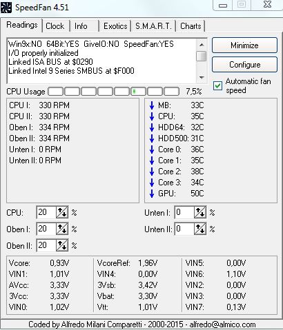

Das Gehäuse in der Glasvariante schließt unten am Glas nicht ganz bündig ab, man hat so ca. 2cm auf jeder Seite Luft dazwischen, dadurch wird von dort auch noch Luft angesaugt. Hauptsache der Luftfluss wird stetig oben wieder heraus gesaugt und dann sollte das schon passen.
Das sind meine Temperaturen wenn ich in Windows Arbeite(ohne GPU/NT Lüfter).
Mein altes gedämmtes Sunbeamtech Tuniq Gehäuse war im Idel wärmer.
