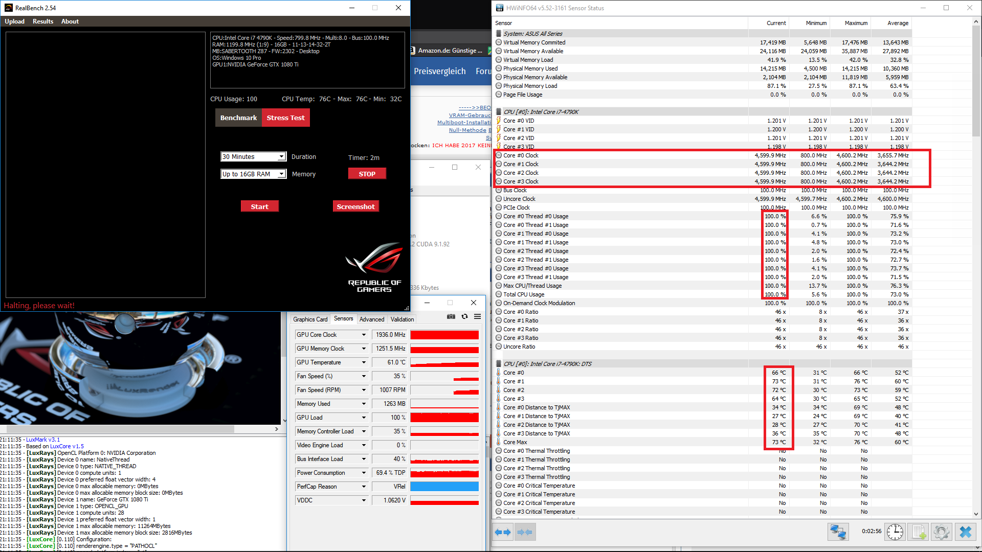

Ich teste immer so Im Windows! Asus Realbench CPU/GPU 100% last dann HW Monitor (Sensor Modus)/GPU-Z zum auslesen der Temps/Taktes!
