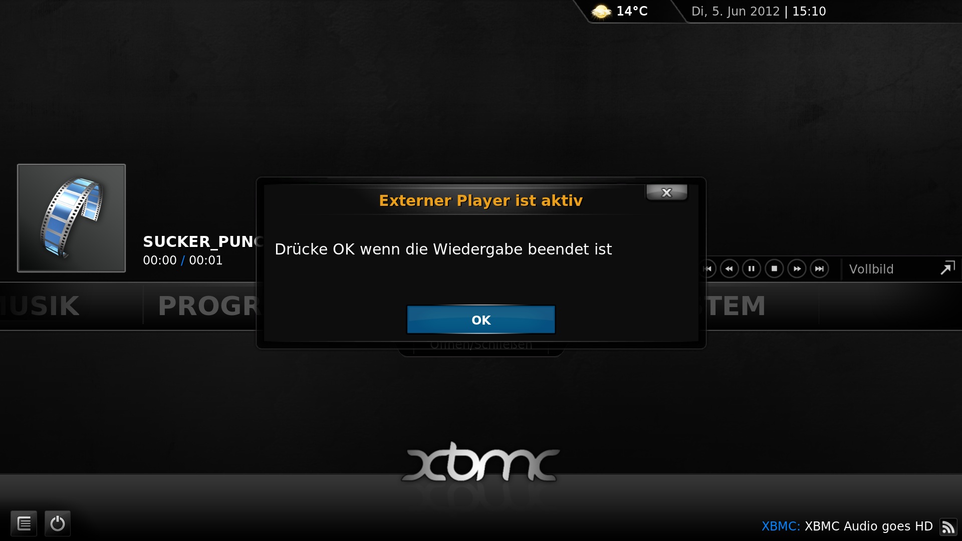

Danke für die Antwort, aber leider funktioniert das nicht! Das Problem, dass TotalMedia Theatre 5 nicht gestartet wird, besteht weiterhin.
Die .bat Datei ist auf jeden Fall richtig, da diese TotalMedia Theatre 5 startet. Die Verlinkung in der playercorefactory.xml zur .bat ist ebenfalls eingegeben.
Wenn ich jetzt in XBMC "CD\DVD abspielen" anwähle, erscheint ein Fenster mit dem Titel "Externer Player ist aktiv" und der Nachricht "Drücke OK wenn die Wiedergabe beendet ist." Aber wie gesagt, startet TotalMedia Theatre nicht.

Dass die Playercorefactory.xml auch richtig sein muss, erkennt man daran, dass wenn ich in die Ordner Struktur der Blu Ray per XBMC gehe und die index.bdmv auswähle, erneut das Fenster erscheint, dass ein externer Player angesteuert wird und man ok drücken soll, wenn dieser fertig ist.

Könnte es an der Version 11 (Eden) von XBMC liegen? Oder blockiert die Benutzerkontensteuerung vielleicht etwas? Oder liegt es daran, dass ich ein x64-Bit Windows verwende?
*edit:
Anbei mal ein Bild von dem "Fehler" in XBMC.

Danke für deine großen Bemühungen, doch leider funktioniert es bei mir immer noch nicht -_-'.
Habe mit dem neuen Script sowohl TotalMedia Theatre als auch PowerDVD12 ausprobiert, aber bei beiden kriege ich wieder die oben angehängte Meldung.
