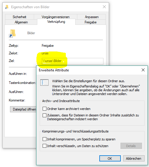

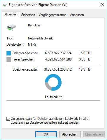

Darf ich fragen wie du darauf kommst?
Siehe Screenshots, die Möglichkeit besteht zumindest (rechts der Netzwerkordner).
