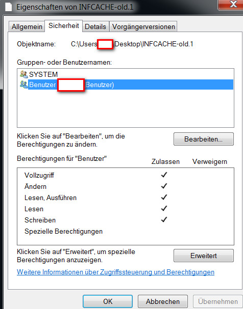

PS Im Abgesicherten Modus hat es auch nicht funktioniert. Dabei die Sicherheit der og. Datei sieht so aus (siehe Anlage).
Irgendwo habe ich gelesen, das man dieser Datei ruhig löschen kann. Na dem Windows neustart sollte dieser Datei neuerstellt werden. Bei mir ist das aber nicht so. Die Datei auch nach mehreren Neustarts wurde nicht neue erstellt.

Das ist aber nicht die Datei die Du suchst, da steht doch noch "old" im Namen.
Lässt Du Dir auch die ausgeblendeten Systemdateien anzeigen?
Doch, das ist die Datei die ich gerne in das Verzeichnis C:\Windows\System32\DriverStore zurück kopieren möchte.
Ich habe selbst die Datei vorübergehend in Old umgenannt, da ich dachte, dass vielleicht dadurch geling mir leichter dieser Datei zurück zu bringen wo die ursprünglich war. Danach wollte ich die Datei zurück in INFCACHE.1 umbennenen.
PS Ich habe mir auch die Ausgeblendete Dateien anzeigen lassen. Dort finde ich aber keine zweite, oder so INFCACHE.1 Datei.
Wie hast Du sie umbenennen können, dann kannst Du sie doch auch zurückbenennen und wieder an den alten Standort kopieren.

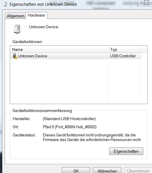

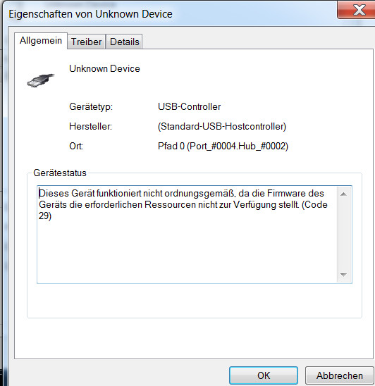

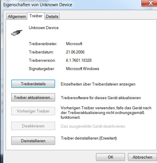

Ein USB Drucker lexmark x264dn der 2 Jahre lang einwandfrei funktioniert hat wird nun nicht mehr erkannt. Wenn ich das USB Kabel reinstecke sagt mir Windows entweder unbekanntres Gerät, oder die Gerätetreibersoftware wurde nicht installiert, obwohl es doch installiert ist.

Funktioniert der Drucker denn an einem anderen PC?
Mal neues Kabel testen.
wenn ein usb-gerät von heute auf morgen nicht mehr erkannt wird, sollte als allererstes getestet werden ob das gerät an einem anderen pc funktioniert. falls nein, neuen drucker kaufen oder kabel ersetzen. falls ja, windows reparieren oder windows komplett neu installieren.
Ich Danke Euch.:king:
Das Problem lag am Kabel (Steckverbindung direkt am Drucker). Problem gelöst.
