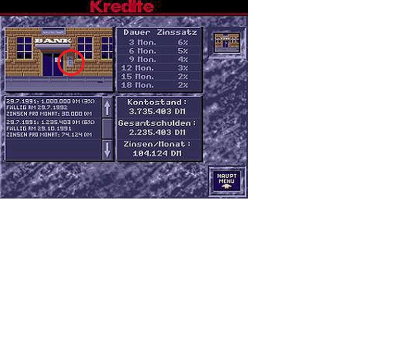

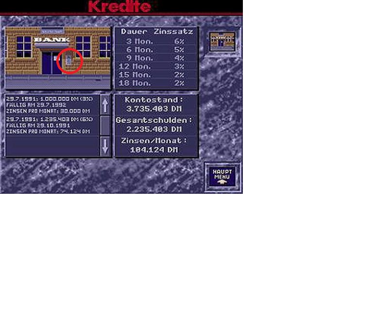

Haldi schrieb:
Ja.
Denn einfach an die alten Trainer oder Cheats in den Games die Unendlich Geld ermöglichen. ^^
MfG Föhn.
