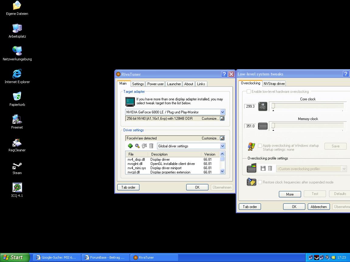

Tja ihr hattet doch recht , also so viel riva tuner auspuckt heisst das nichts gutes! er hat wirklich halbiert ! Dafür kann man spielen aber mit weniger leistung ! hm
hat da wirklich keiner ne Lösung parat ! weil es läuft stabil mit 16/6 und halbierter Taktung.
siehe screenshot
Jetzt die Frage an euch kann man jetzt normal takten weil ich kann da nichts auswählen also auf standard takten vielleicht kann man ja doch noch was tricksen

wenn du eine nvidia-karte mit dem rivatuner übertakten willst, musst du das per treiber machen, low-level wie bei ati geht aufgrund des taktmanagements für 2D/3D im treiber nicht. einfach ein bissel weiter unten unter driver settings mal auf den customize-button klicken ;)
dumm ist jetzt allerdings, dass du deine karte selbst geflasht hast und damit die garantie verlierst :/
interessant wären allerdings mal vergleichsbenches, falls du noch werte von der karte vor dem bios flash hast, bench doch jetzt nochmal.
naja ist hab noch das Orginal Bios als backup und das nimmt der händler bestimmt auch also mometan läuft die Karte wunderbar
