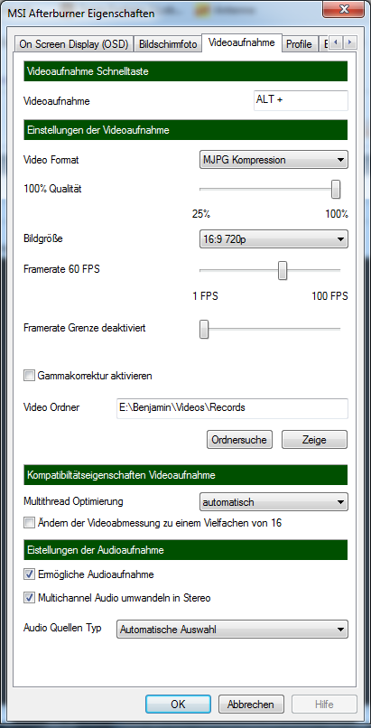

Meine Einstellungen im Afterburner sind folgende:
afterburner_video-png.295910
Ich hab meine Einstellungen im Spiel dann auf Mittel gestellt, da hat dann nichts mehr gelaggt wenn ich auf die selbe Platte recorded habe. Ist eine Samsung SpinPoint F3 1TB. Vielleicht testest du das erstmal, ob du mit dem Ergebnis zufrieden bist, bevor du dir eine extra Platte kaufst. Die sind ja leider immer noch recht teuer.
Diese Einstellung werd ich mal die Tage ausprobieren und hier dann ein feedback geben
