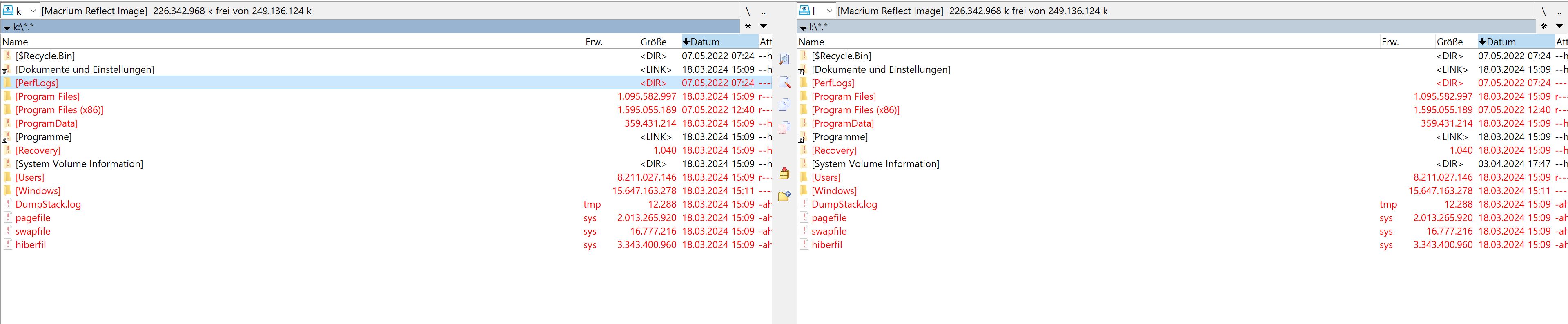

Ich möchte den Inhalt von zwei Images vergleichen, das von einem Laufwerk, einmal komprimiert und einmal bitgenau erstellt wurde

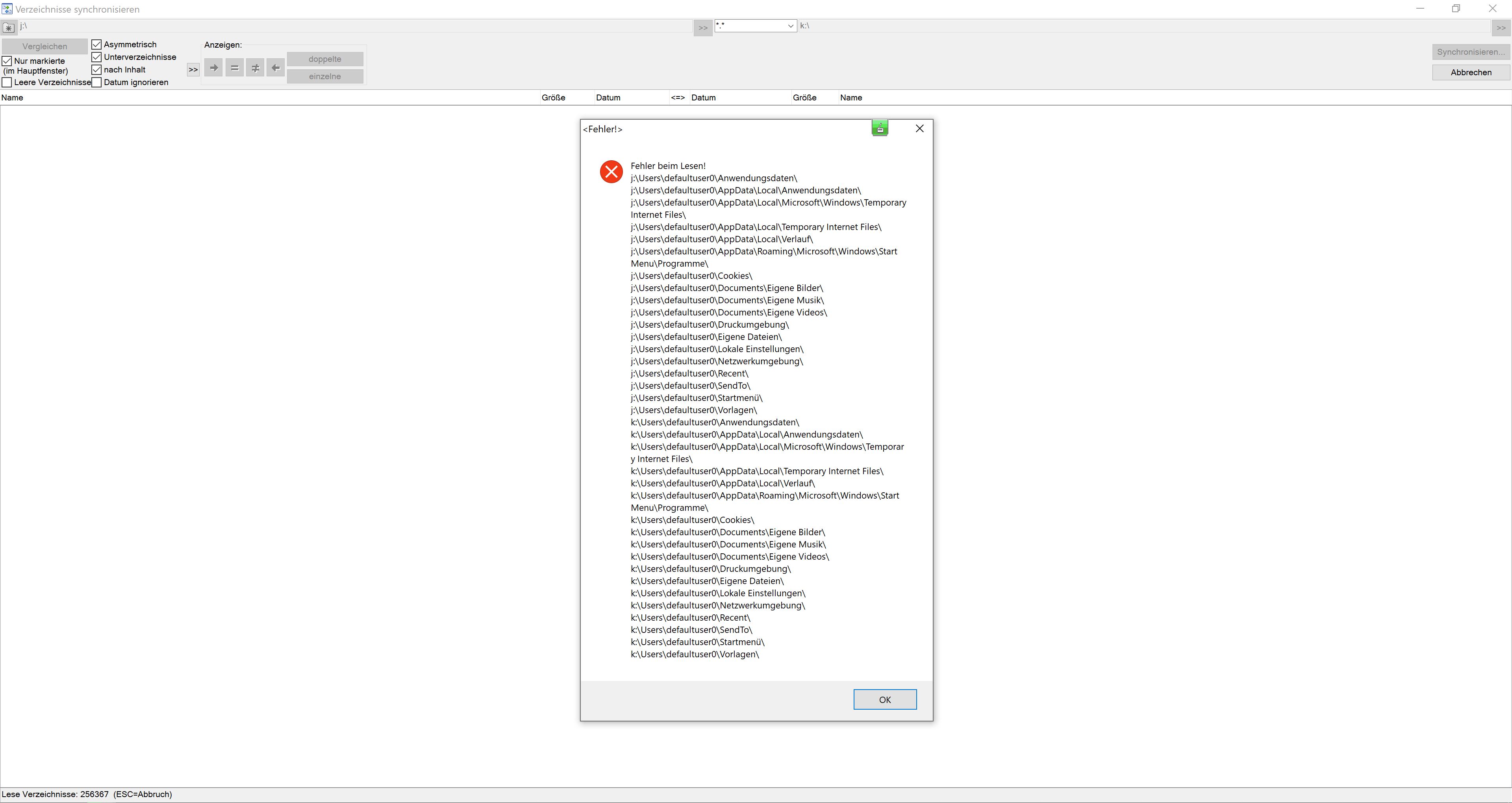

Dazu hab ich Total Commander als Admin gestartet, um mehr Zugriffsrechte zu bekommen und beide Images gemountet. Trotzdem scheitert es bei bestimmten Files an Zugriffsrechten. Was mache ich falsch, trotz Adminrechten? Und mit welchem Tool kann ich den Inhalt - also die Files vergleichen?
Ein direkter Vergleich, ohne zu mounten, geht aus oben genanntem Grund nicht...
Das Filesystem kann Dir die Rechte verwehren. Dann reicht kein Admin. Schauen in den Eigenschaften wer darf auf die Dateien zugreifen.
Oder Linux nutzen, wenn es sich um NFTS handelt. Das schert sich nicht um NTFS Rechteverwaltung.

Den genauen Dateityp weiß ich gerade nicht (kann mom. nicht nachsehen). Es handelt sich um Files aus dem "User"-Ordner. Kann zu mehr als 90% alles lesen und vergleichen, aber manche Files nicht
Aus dem Stammverzeichnis zb "pagefile.sys"
Eigentlich eine unwichtige Datei für mich, aber für mich beruhigend, wenn der Inhalt aus einem komprimierten und einem unkomprimiertem Image absolut identisch sind

Alle Files darin sollten idealerweise absolut identisch sein, aber unter Windows geht es wohl nicht, weil der Lesezugriff, trotz Admin verweigert wird

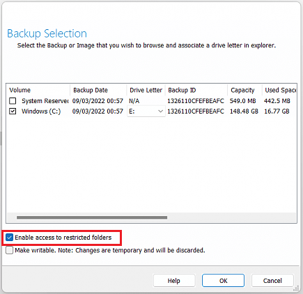

hast du beim einhängen der images in macrium den folgenden haken gesetzt...?
Ups - nee :D
OS vergleiche ich eigentlich nie, daher hab ich den Haken wohl übersehen bzw. in der Routine, Non-OS-Images zu mounten, zu schnell geklickt :)
Geht aber trotzdem nicht - trotz Admin und dem gesetzten Haken :confused_alt:
Reaktionen: Redundanz
der ist jedenfalls schonmal voraussetzung #1, dass zugriff auf folder wie c:\users oder c:\windows\system32 etc... funktionieren kann.
vielleicht mal alles nochmal komplett unmounten. dann rebooten und dann jeden schritt nochmal mit adminrechten durchführen. und eben haken nicht vergessen.
und auch mal im explorer gegentesten ob da lesezugriff auf eines der folder überhaupt geht, nicht dass tc da irgendwie reinmischt.
ich hatte nämlich erst vor ein paar tagen genau das "problem", bei mir war es aber nur ein image aus dem ich eine datei innerhalb meines downloadordners benötigt hatte. und bei mir fehlte der haken. konnte dann mit explorer zugreifen.
