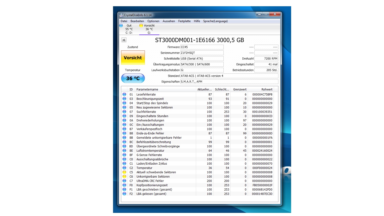

Mmmh das ist nicht gut. Du könntest dir mal ein Festplattentool (z.B. CrystalDiskInfo) besorgen was dir die SMART-Werte der Platte anzeigt und dann versuchen ob du beispielsweise mit R-Studio (ist aber kostenpflichtig) Dateien wieder herstellen kannst.
Und nu?
was sagt cdi?

1 Suchfehler (ID 07); 13 Ende zu Ende Fehler (B8), das sind Paritätsfehler im Datenpfad zwischen Plattencache und der Platte; 506 Mal konnte die Fehlerkorrektur nicht korrigieren (BB), hier werden auch mehrfachversuche gezählt; 1 Command Timeout (BC); 8 Sektoren konnten nicht gelesen werden (C5), die wurden bei Plattenselbsttests gefunden (C6), ob diese Sektoren defekt sind und durch Reservesektoren ersetzt werden müßen zeigt sich erst nach dem nächsten Beschreiben derselben.
Die B8 Ende zu Ende Fehler sind ein Reklamationsgrund, die Platte ist defekt.
