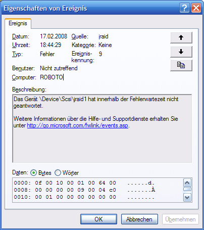

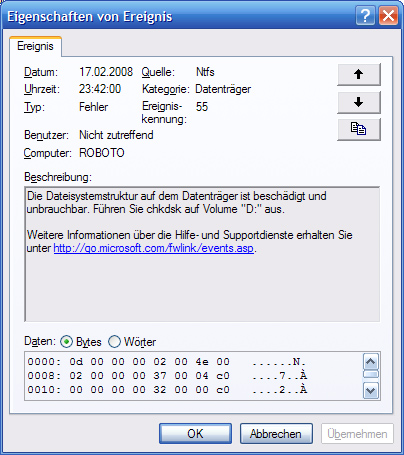

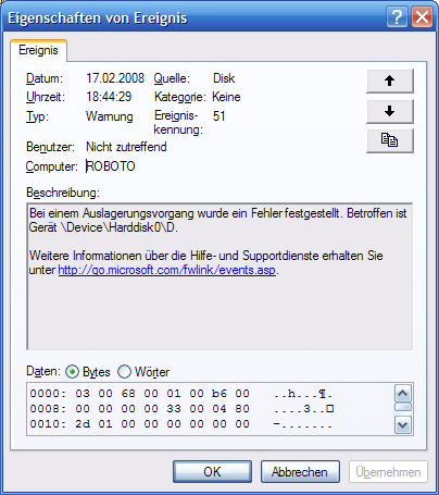

Ich habe mal ins eventlog geschaut.
Bild 1: Damit gings gestern los (Code 9)
Bild 2: Fehler beim Auslagern...? (Code 51)
Bild 3: Scandisk erforderlich (Code 55)
