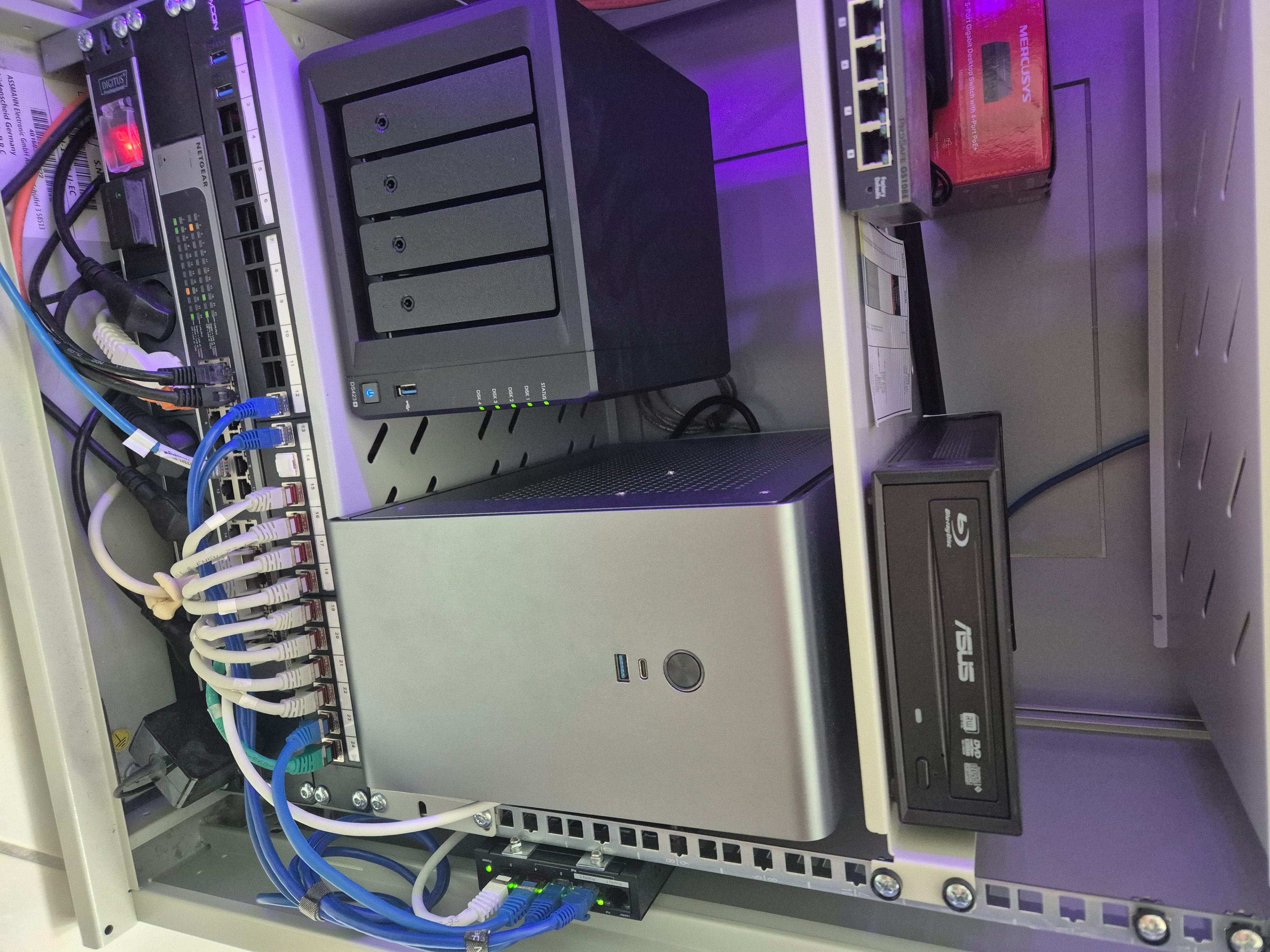

Hier mein Kolink Rocket V2 mit 35cm Tiefe
YomDom schrieb:
Ich will gern vorher klären, ob der M700 da reinpasst.
Passt,

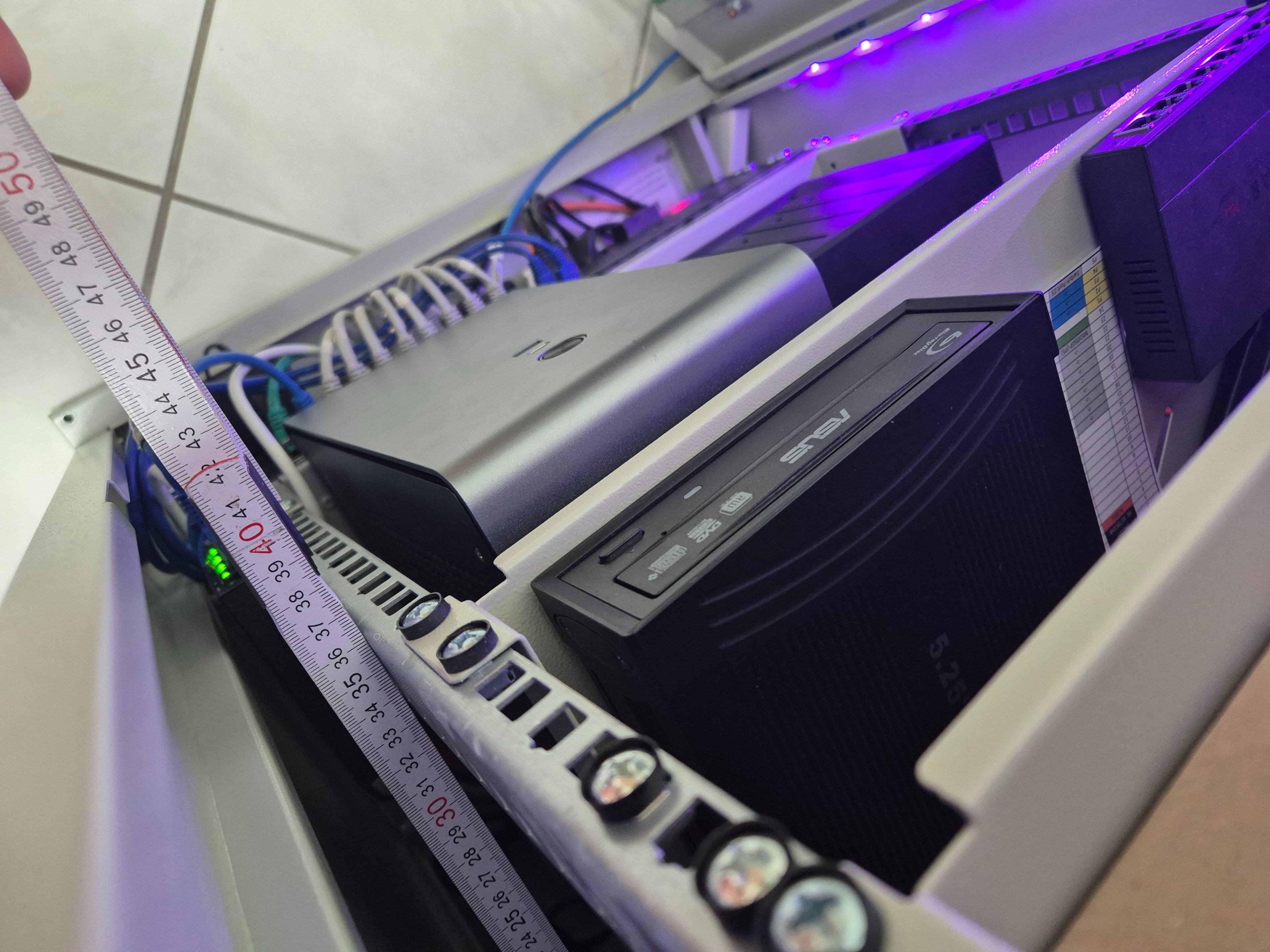

@YomDom Mein Digitus Schrank hat 45cm Tiefe. Und die sind tatsächlich bis vorn zur Glasscheibe gemessen.
https://www.amazon.de/dp/B001HZBR4A
Bei nur 40cm wird das arschknapp. Ich habe gewinkelte Strom + HDMI Stecker benutzt und komme auf einen Abstand von der Rückwand von 39,5cm.

@YomDom ich habe doch in Beitrag #9 einen 45er Digitus bei Amazon verlinkt.
Mein PC steht da auch nur auf einem Regalboden, der ausschließlich vorn verschraubt ist. Absolut kein Problem.
