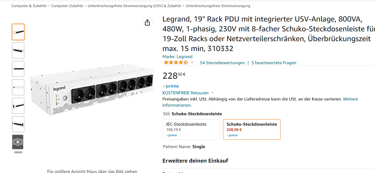

Kommt drauf an wieviel Geld du ausgeben willst, wenn du eine integrierte Lösung suchst, kannst du hier zugreifen.
https://www.amazon.de/dp/B083JMHX4S/
Ansonsten halt eine beliebige Kombination aus einer kleinen USV und einer 19" Steckdosenleiste ohne jeden Schnickschnack, die USV würde in diesem Fall die Schutzfunktionen übernehmen.

Danke für den Link.
Wie schaut es da bei der integrierten Lösung aus in Bezug auf Akku-Tausch? Wann und wie oft zu erledigen? Geht das einigermaßen komfortabel?
