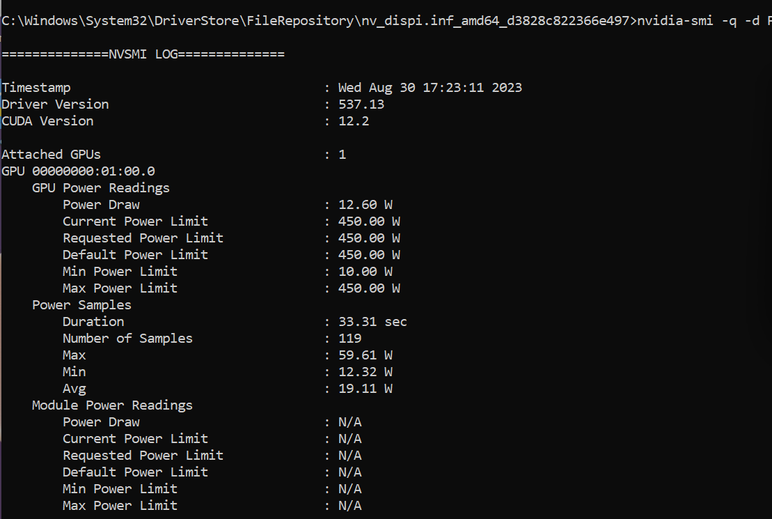

Schau doch einfach was im BIOS eingestellt wurde:
Code:
PS C:\Windows\system32> .\nvidia-smi.exe -q -d POWER
Attached GPUs                             : 1
GPU 00000000:01:00.0
    GPU Power Readings
        Power Draw                        : 26.69 W
        Current Power Limit               : 340.00 W
        Requested Power Limit             : 340.00 W
        Default Power Limit               : 340.00 W
        Min Power Limit                   : 100.00 W
        Max Power Limit                   : 374.00 W
    Power Samples
        Duration                          : 10.56 sec
        Number of Samples                 : 119
        Max                               : 27.46 W
        Min                               : 24.48 W
        Avg                               : 26.80 W
    Module Power Readings
        Power Draw                        : N/A
        Current Power Limit               : N/A
        Requested Power Limit             : N/A
        Default Power Limit               : N/A
        Min Power Limit                   : N/A
        Max Power Limit                   : N/A
Ups. Überlesen. Aber da keine Angst - es ist alles transparent.
Wenn du das Power Limit dann reduzieren willst, geht das mit einem Einzeiler, solange man in MIN-MAX-Bereich bleibt.
Code:
PS C:\Windows\system32> .\nvidia-smi.exe -pl 270
Power limit for GPU 00000000:01:00.0 was set to 270.00 W from 340.00 W.
All done.

Abschließend: Es geht bis aus 2% runter
