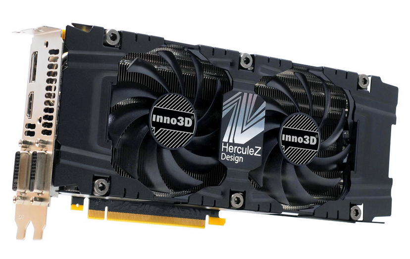

hab seit ein paar Tagen eine gebrauchte Inno3d GTX 770 bei mir liegen, es handelt sich um folgendes Modell:
Jetzt ist mir aufgefallen, dass die Karte bei Spielen voll ins Temp. Limit von 80° reinrennt. Hat jemand Erfahrungen mit den 770ern ob das normal ist? Ach ja wir reden hier über einen offenen Aufbau!
Hab leider keinen Test zu der Karte finden können....
Gehen wir mal davon aus, es ist nicht normal (Kühler war wohl mal demontiert, sieht man...).
Ich traue mir es durchaus zu den Kühler zu demontieren, die WLP zu erneuern und wieder alles sauber zusammen zu bauen.
Nur was ist mit etwaigen Wärmeleitpads? Kann ich die wiederverwenden oder muss ich vorab neue bestellen?
Herzlichen Dank schon mal:)
