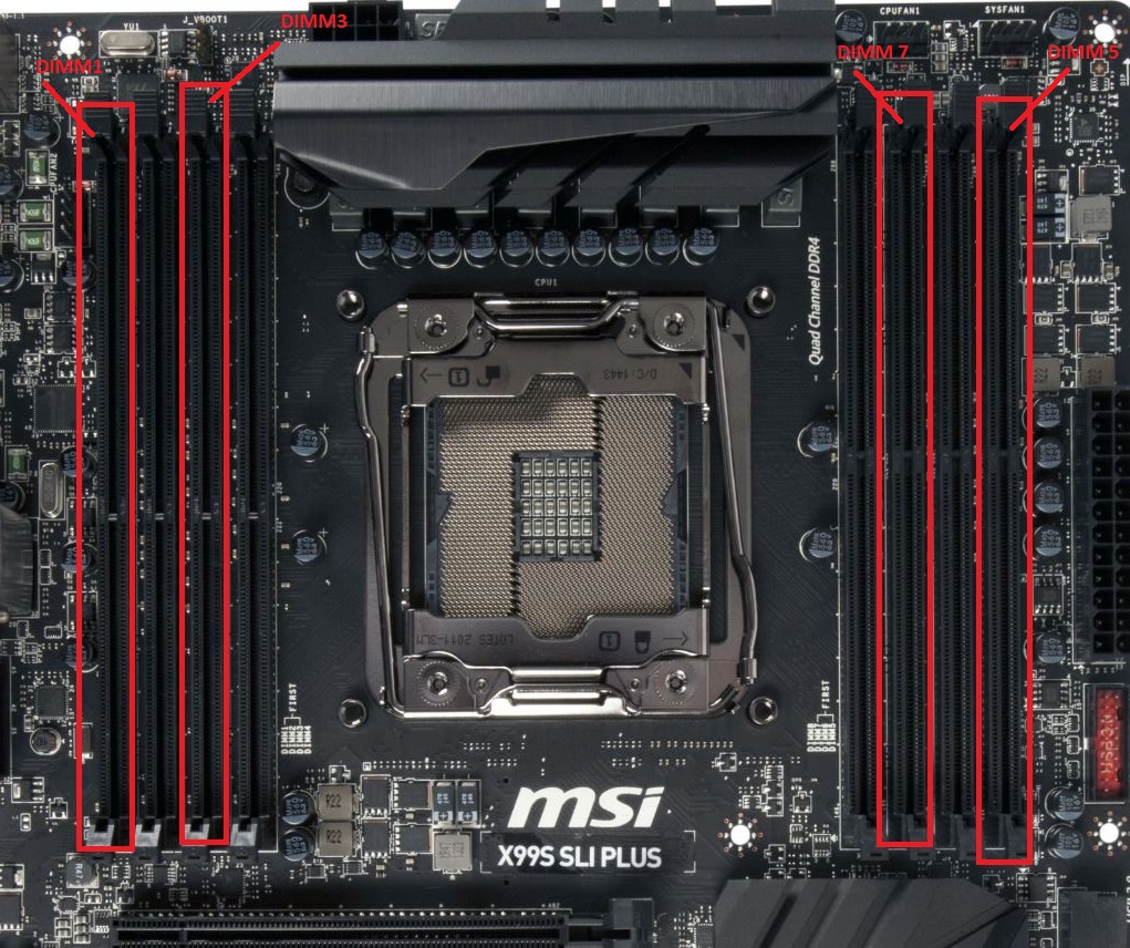

Ram ist halt das problem das ich nicht so richtig weiß wie, es gibt im Benutzerhandbuch einen aufbau wie ich den Ram einbauen soll (4 riegel 8 slots im prinzip jeder 2. wird gefüllt) so hab ich das angeordnet, hatte es aber vorher, wo das gleiche problem mit der Karte war alle 4 in einem der beiden 4rer blocks wo neben auf dem mainboard stand "ddr4 quadchannel"
das ist verbaut:
http://www.bequiet.com/de/powersupply/689
Aktuell ist der Ram in den vorgeschriebenen Slots und dennoch ist das Problem vorhanden

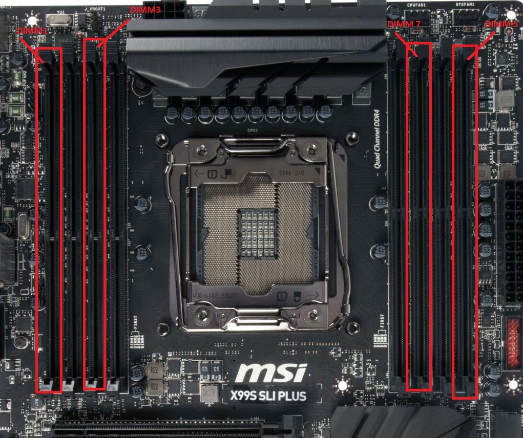

GENAU SO und nicht anders. Folgende sind also belegt: DIMM 1, DIMM 3, DIMM 7, DIMM 5
oder von links nach rechts: Der ERSTE Slot, der DRITTE slot, der SECHSTE slot, der ACHTE slot.
Also das Netzteil wäre für das System jetzt nicht meine erste Wahl gewesen, aber sollte trotzdem nicht das Problem sein. Versuchs mal nur mit einem Riegel in DIMM 1. Nur, um sicher zu gehen und den Ram auszuschließen. P8 Stecker und der ATX 24 Pin sind beide richtig drin?
