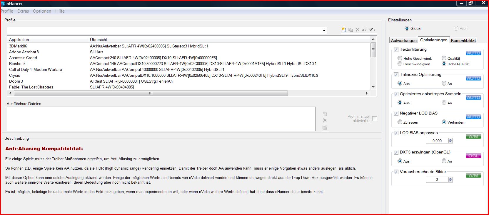

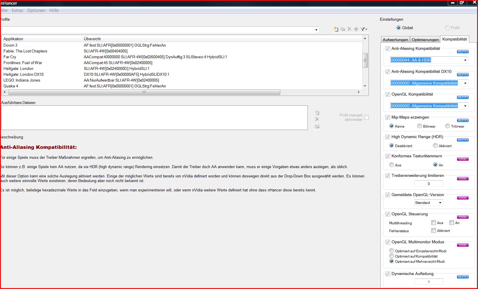

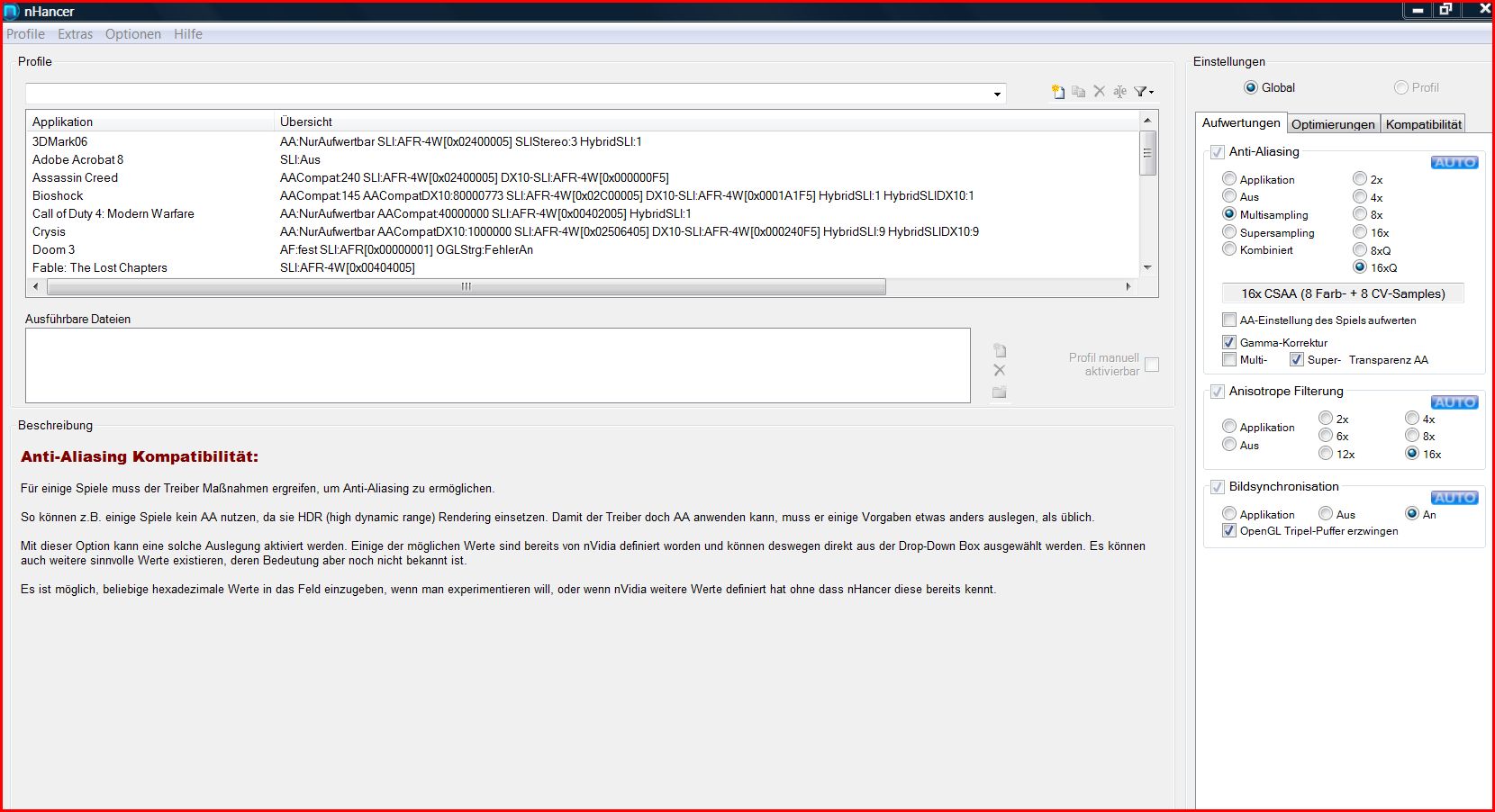

Für alle die Näheres wissen möchten die anliegenden Screenshots:
Ich habe keine genauen Werte mehr, nur noch grob aus dem Gedächtnis.
Mit meiner 8800 GT konnte ich Call of Duty 2 bei 1680x1050 mit maximalen Details und 4x MSAA flüssig spielen, es müssten um die 90 FPS gewesen sein. Bei SSAA 4x4 waren es dann noch 7 FPS, bei SSAA 2x2 waren es soweit ich mich erinnere um die 30 FPS.
Also ja, Dia-Show ;)
