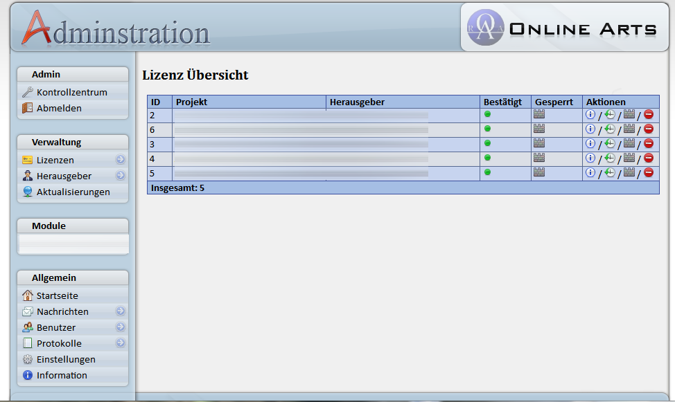

P.S.: Referrer, hast du meine Signatur gesehen? Ist ein kleines Skript von mir dagegen.
Funktioniert auch wunderbar direkt mit : www.no-referer.de/computerbase.de/
