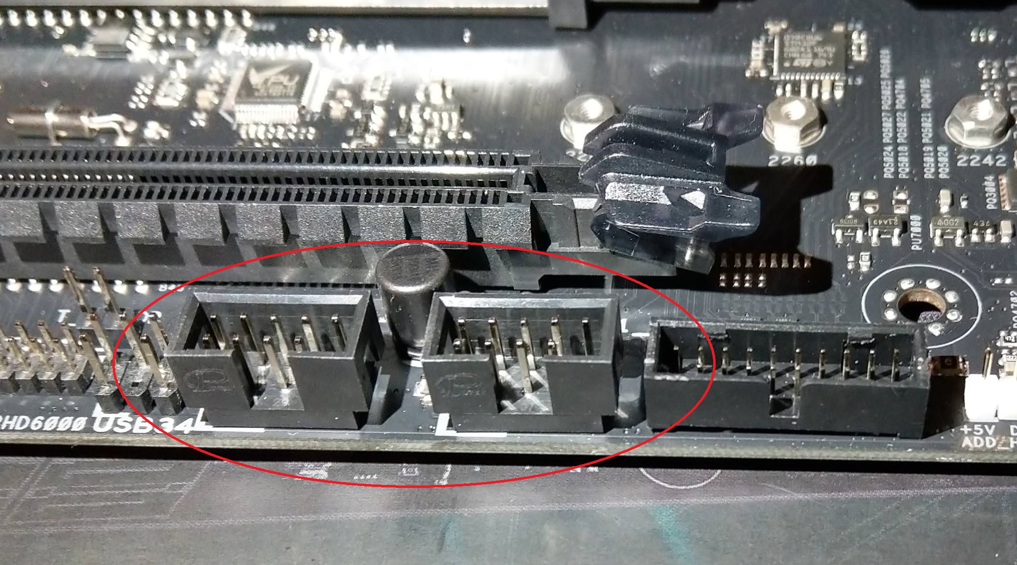

Nein, dein Mainboard hat an der unter Seite USB Header. Der Anschluss wird dann auch so benötigt wenn du per Software steuern willst. Anders gäbs ja sonst keine Verbindung ins Windows.
Schau am besten mal ins Handbuch zum Board. Da steht beschrieben wo die USB Header sind. Sind meist 2.0

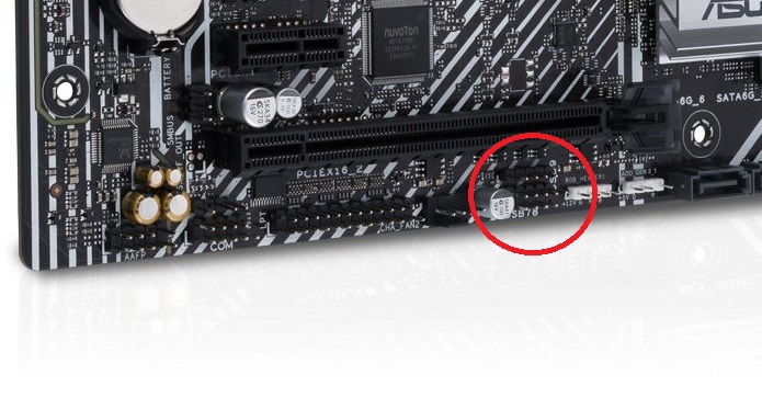

Ich hab das Asus Prime B560M-A , kann ich darauf überhaupt den Commander Pro drauf verbauen weil ich sehe nicht diesen SATA Anschluss
Der Sata Stecker kommt ans Netzteil. Das versorgt ja alle Lüfter entsprechend mit Strom.
Ein kleiner 3/4 Pin Lüfteranschluss. Ka. Der steuert dann die Umdrehungen der Lüfter. Das kabel geht ebenfalls vom Commander pro ab zum Mainboard.
Und das USB Kabel geht ans Mainboard damit du das ding auch Steuern kannst (Farben)
Im Bild zu sehen vermute ich den USB Header. Prüfe das gegen mit dem Handbuch. Das Bild is von deinem Board.
