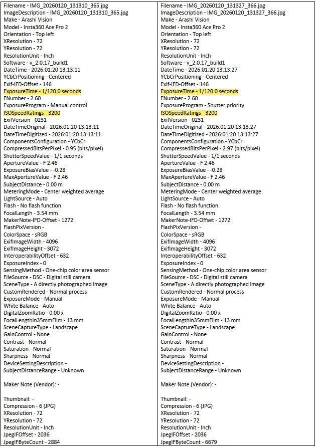

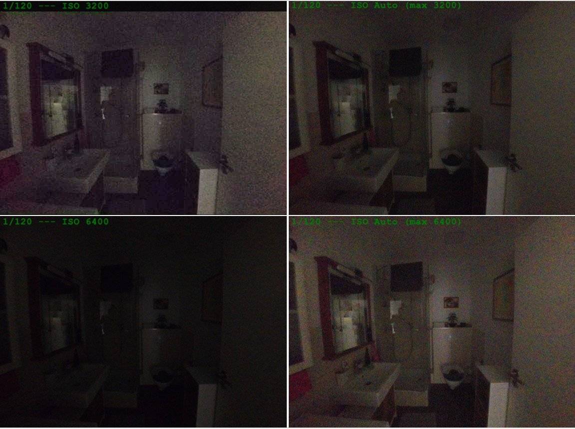

Jetzt wird's wild! :D Ich habe ein Foto mit fixer Belichtungszeit (1/120s) und festem ISO-Wert 3200 gemacht sowie das gleiche Foto noch einmal mit 1/120s und ISO-Auto (max 3200).
Überraschenderweise ist das zweite Bild massiv heller als das erste, obwohl alle Einstellungen identisch sind und das auch so in den EXIF-Daten steht!

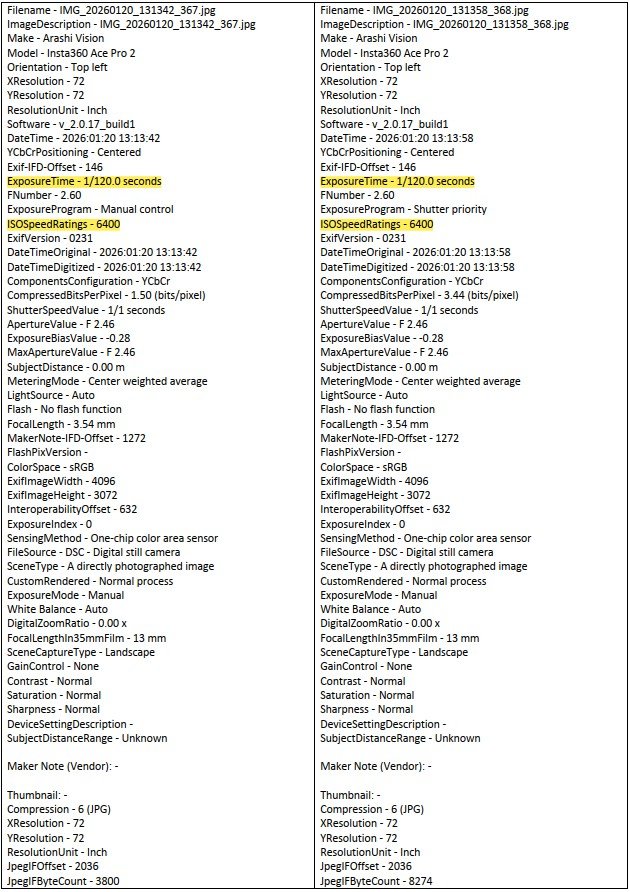

Gleiches Phänomen bei ISO 6400.
Hat jemand eine Erklärung dafür? Oder spinnt die Kamera einfach rum hält sich bei ISO-Auto nicht an die eingestellten Maximalvorgaben?

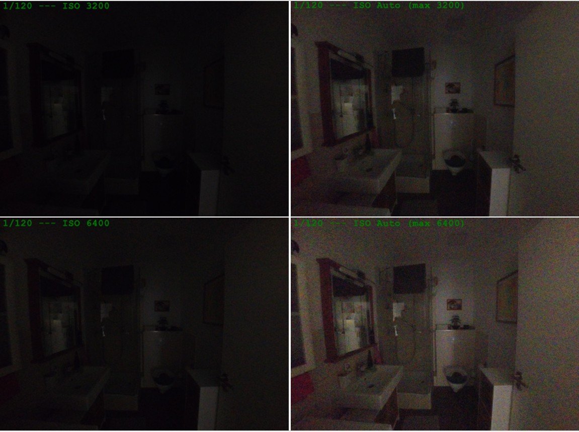

Die Belichtungsparameter sind identisch, die Kamera hätl sich an die Vorgaben.
Bei ISO Auto schaltet die Kamera aber wohl um und macht eine weitergehende automatisch Nachbearbeitung (PureVideo-Funktion?).
Das rechte Bild ist quasi eine im Nachgang automatisch aufgehellte Version des linken Bildes (~2,5-3 EV).

Aber warum macht die Kamera das? Vor allem ohne, dass ich es beeinflussen kann?
PureShot (das Foto-Pendant zu PureVideo) ist deaktiviert, und auch sonst finde ich keinerlei Optionen, mit denen ich dieses Verhalten beeinflussen könnte.
@crustenscharbap Danke für die ausführliche Antwort. So habe ich das noch nie betrachtet. Ich werde das in meine Überlegungen einbeziehen! :)
Der Support von Insta360 sagt, dass es normal sei:
When using fully manual exposure settings versus semi-automatic exposure settings, the post-processing curve strategies differ, so it's normal for the photo brightness to vary between these two settings.
Da war meine Einschätzung Top :p
