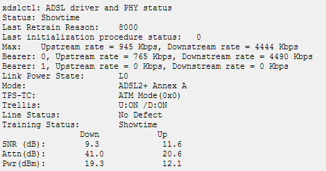

Hier mal ein paar Leitungswerte:
Hier die Verbindungsstatistik seit dem letzten Modem-Neustart:

Der Signal-Rauschabstand ist zwar ok, aber deine Dämpfung im Download ist mit 41 dB doch etwas hoch.
Lasse mal wieder über den Provider Support die Leitung auf 2 Mbit/s im DL drosseln, dass ist die Signaldämpfung auch nicht mehr so stark.
