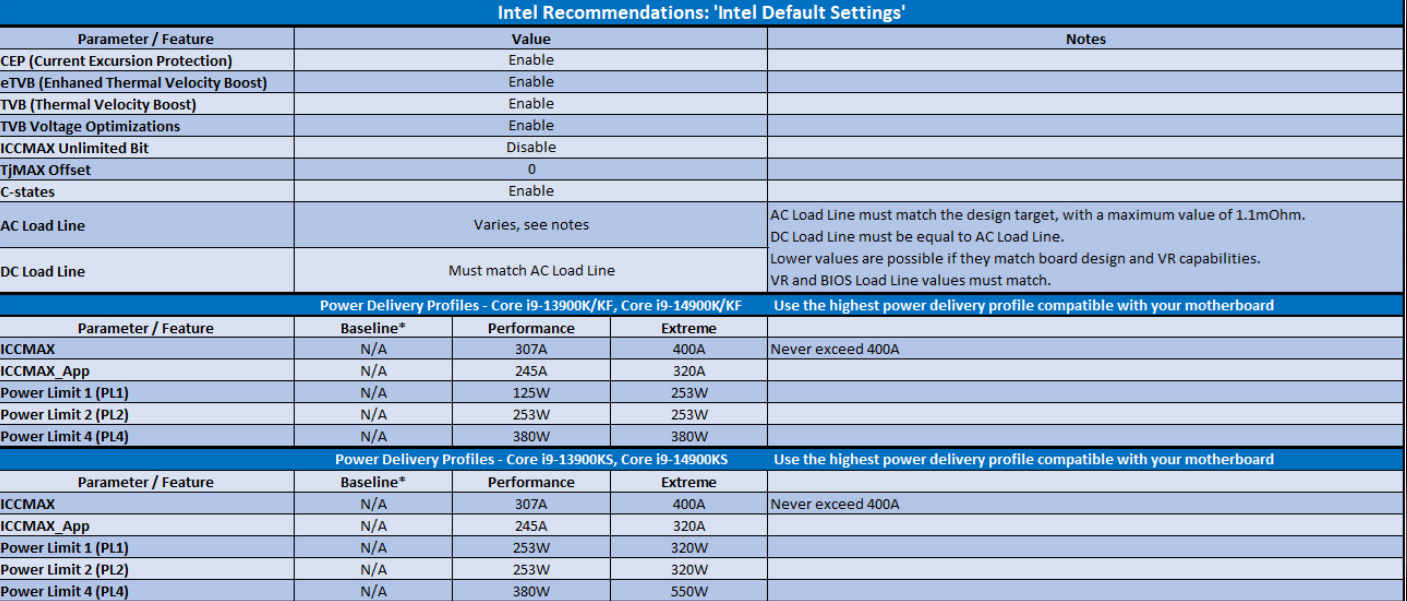

Nein. Die Funktion stabilisiert. Sie schützt vor zu geringen Spannungen.
Und seitdem werden von Intel und den MB-Herstellern die CPUs mit weniger Strom gefüttert? Ab jetzt gibt es ein Performance Profil mit den og Settings. Zudem den Hinweis an die MB-hersteller, dass sie von diesen Settings abweichen können aber ICCMax <= 400A einhalten sollten. MSI hätte auch alles Mögliche in das Profil schreiben können, solange ICCMax passt. Der Rest ist Overclocking.
Die 307A für boxed gab es schon vorher bei MSI. Und die MaxICC ist unwichtig. Wichtig ist CEP und die richtige Load Line.
Es ging immer um drei Werte und nicht nur um einen.
Laut News ist Intel auch die MaxICC wichtig. Scheinbar haben die nicht bei dir angerufen um sich das erklären zu lassen.

Ich sehe immer wieder auf verschiedenen Seiten die selbe Tabelle - und IMMER ist nur die Rede von i9 K und KS
Wie sind denn die entsprechenden Werte für den I7 ? oder sind die identisch von Watt und Ampere Obergrenzen?
Das weiß keiner. Offenbar gibt es da aber keine Probleme.
lynx007 schrieb:
Steht auch im Artikel:
Stell es einfach Manuel nach Intels vorgaben ein, teste ein paar Stunden unter Prime, und wen alles läuft ohne abzustürzen lasse es so.
Kein Prime95. Cinebench 2024 und/oder 15. Prime95 ist für diese Art Fehler nicht geeignet.

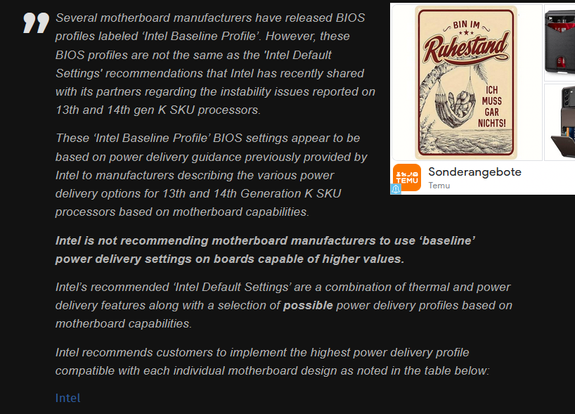

Nun muss man blöder Weise seine alten Boliden langsamer machen, bevor die neuen raus kommen. Die neuen Core 200er stehen dann trotz kleinerem Leistungszuwachs dann besser da... Na sowas aber auch.
Es wird laut offizieller Intel Spec nichts langsamer gemacht. Das Extreme Profil ist nach wie vor offiziell und entspricht den dauerhaften 253 Watt. Was gedeckelt wurde ist das was ASUS als ICC Max draufgeknallt hat. Das ist bei 400A beschränkt.

Ich finde Intel sollte ihre Karten offen auf den Tisch legen und die Sachlage ist mit der Folie relativ eindeutig, dass eben nicht gebremst wird. Du kannst mir gerne erläutern wo du es anders verstehst.

Es ist noch genug Zeit das Default/Baseline Profil zu etablieren und es genug Tests damit gibt, weil alle jetzt die Sau durchs Dorf jagen werden, dass es einen Leistungsverlust gibt...
Die Sau wurde doch schon vor Wochen durch Dorf gejagt, ohne dass klar war, was diese verworfenen Baseline Profile waren und was Intel nun empfiehlt.
Javeran schrieb:
Aus Intel-Sicht alles richtig gemacht. Well played.
Gar nicht "well played" da die Testredaktionen sowieso den Finger in die Wunde legen. Würde Intel offiziell auf 125/253 gehen und keinen PL1=PL2 Default bieten, wäre das ein absoluter Witz.
Für 14700k/kf gilt (ein Extreme Profil gibt es nicht):
PL1_125W + PL2_253W ; Max Operating Voltage Range 1,72V_ ICCMax 307A + IccMax.app 245A
Nein, das ist nicht das Extreme Profil. Also deine genannten 253W. Die 400A schon!
