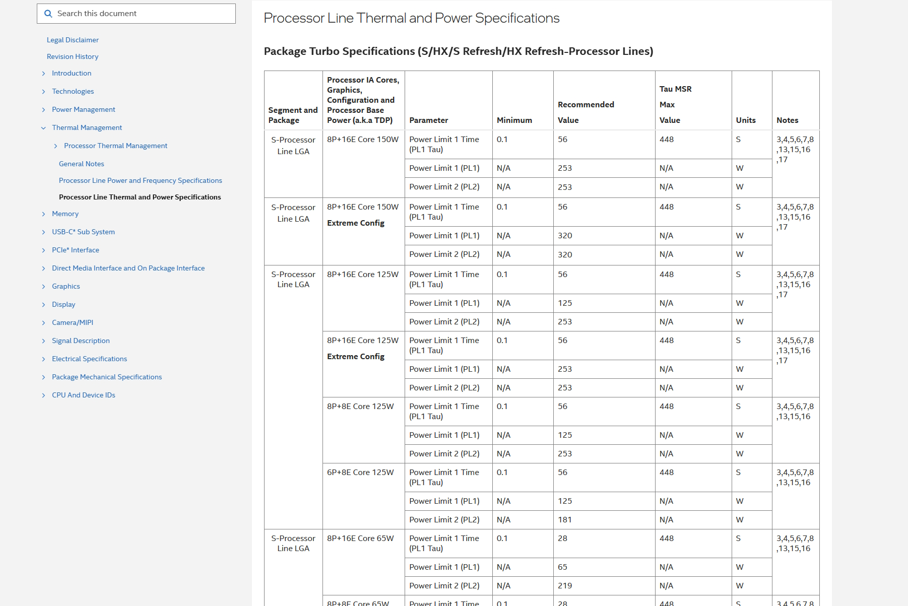

Klar sind dauerhaft 253 Watt das Extreme Profil, schau auf die Folie.Celticon schrieb:Nein, das ist nicht das Extreme Profil. Also deine genannten 253W. Die 400A schon!

Tech-Dino schrieb:Passt das so in Euren Augen? Danke!
Nö, eher nicht. Besonders die Ampere nicht bei PL1 und PL2.
Und da man sich auch hier wieder von den Intel-Empfehlungen entfernt, siehe SVID Behavior, ist das alles ohnehin nur mit sehr spitzen Fingern anzufassen.
Dazu dann noch die zahlreichen Fragezeichen. Für mich eher zweifelhaft, was da vorgeschlagen wird.

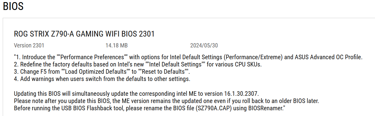

Ich poste mal meine Erfahrung aus einem anderen Thread auch hier.
Ich habe auf dieses aktuelle UEFI für mein Mainboard geupdatet.
Bisher lief mir die CPU bei Cinebench ansich immer ins Thermaltrotteling, wenn ich es dann mal nutzte.
Wie ich zusätzlich heraus fand, war der Punkt "IA TDC Current Limit" bei mir bisher nicht vorhanden (zumindest fand ich ihn nicht).
Bei den letzten beiden UEFI-Versionen für mein Mainboard (2102 und 2202) waren meine Einstellungen wie folgt (auf Asus bezogen):
- Asus MutliCore Enhancement: Disabled - Enforce all Limits (selbst gesetzt)
Hierdurch wurden PL1 und PL2 auf 253W und ICCMAX auf 280A gesetzt (bei Asus wird das über "CPU Core/Cache Current Limit Max" angezeigt (bei Nutzung Asus AI OC stehen hier dann 511 A)
-"IA CEP" und "SA CEP" -disabled (default)
-"Synch ACDC LoadLine with VRM LoadLine" -disabled (default)
-"CPU LoadLine Calibration" -Auto (was Level 3 einstellte) (default)
Ich hab lediglich zusätzlich XMP für den RAM (wird dann mit 5600MHz betrieben) gesetzt.
Bei Cinebench R23 lief die CPU ging dann bis gute 95 Grad rauf oder irgendwann ins Thermal Trottling (wahrscheinlich wegen dem nicht vorhandenen und änderbaren Punkt "IA TDC Current Limit" bei meinem Mainboard. PL1 und PL2 standen aber auf 253W und das Teil saugte auch mal eben an dieser Grenze den Saft) (Raumtemp. ca. 21-23 Grad).
Nun Update auf das aktuelle UEFI 2301:
Automatisch wurden gesetzt:
-"Synch ACDC LoadLine with VRM LoadLine" -enabled.
-"CPU LoadLine Calibration" -Level 4: Recommended for OC
-sichtbarer Punkt "IA TDC Current Limit" -Motherboard's Capability
Nur noch XMP aktiviert und mal Cinebench angeschmissen.
Fazit: nach ca. 1min lief das Teil wieder ins Thermal Trottling.
Im UEFI hab ich dann nachfolgende Punkte auf frühere Einstellungen gesetzt:
-"CPU LoadLine Calibration" -Auto (stellt wieder Level 3 ein)
-"IA TDC Current Limit" -Intel's Default
XMP bleibt weiterhin aktiv.
Im Cinebench R23 war die max. Temp. 77 Grad (10min MultiCore Test). Kein ThermalTrottling mehr laut HWInfo (Raumtemp. ca. 21-23 Grad). Strom mäßig ging es höchstens bis 200W, trotz PL1 und PL2 = 253W.
Die Punkteanzahl spare ich mir, da es mir da nicht drauf ankommt.
Auch beim 3DMark Test Firestrike und TimeSpy sank die CPU-Temperatur auf sehr angenehme 49 - 60 Grad. Strombedarf max. 147W.
Vor dem Update waren es hier immer um die 72 - 80 Grad bei guten 190 und mehr Watt.
Einziger Wermutstropfen:
Beim neuen Punkt "Performance Preferences" welcher auf "Intel Default Settings" steht, gibt es bei mir KEINE weitere Möglichkeit zum Wechsel zwischen den Intel definierten Performance- und Extreme-Power-Delivery-Profiles.
Das bleibt wohl den i9er K-CPU's der 13. und 14.Gen vorbehalten.
