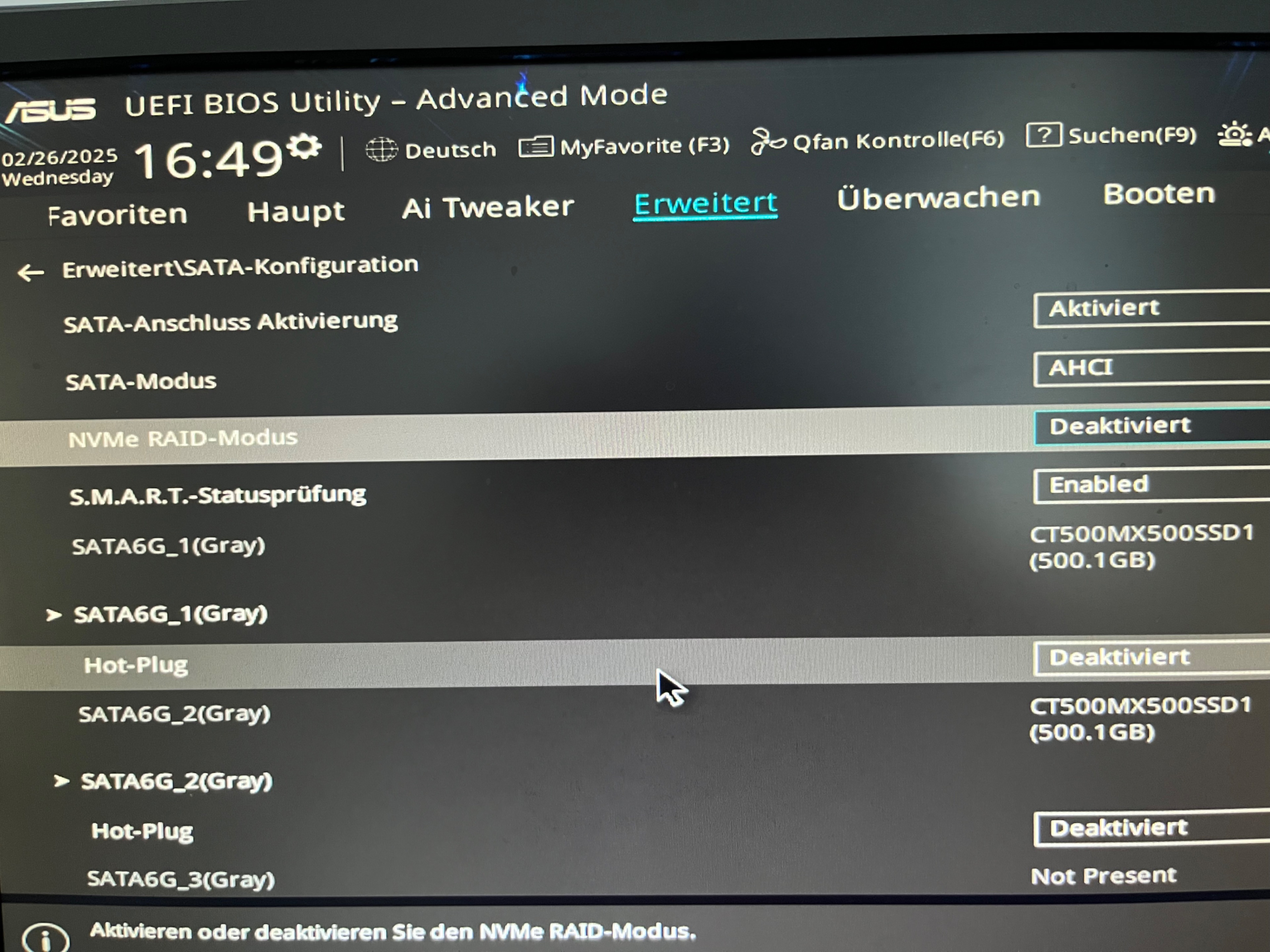

Schau mal die Optionen da durch. Bei meinem Brett (kein MSI) hab ich noch einen NVMe RAID Modus welcher deaktiviert ist bei mir.

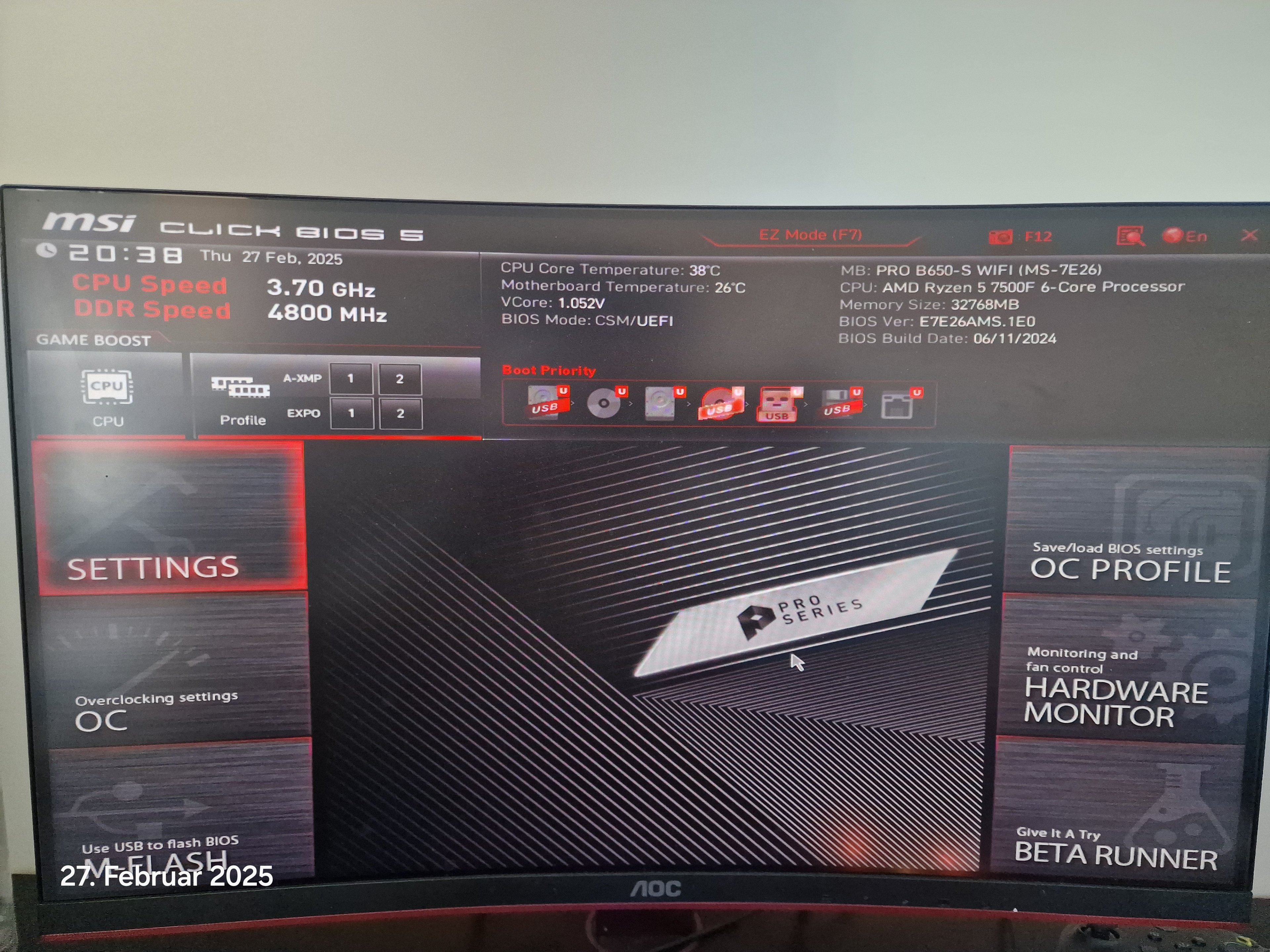

Kannst du vom BIOS mal ein Bild vom Hauptmenü posten?

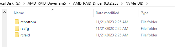

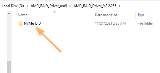

Ich wuerde es nochmal mit den RAID Treibern versuchen.
Dieses Verzeichnis mit auf den Stick.
Da drin sind 3 weitere Verzeichnisse.

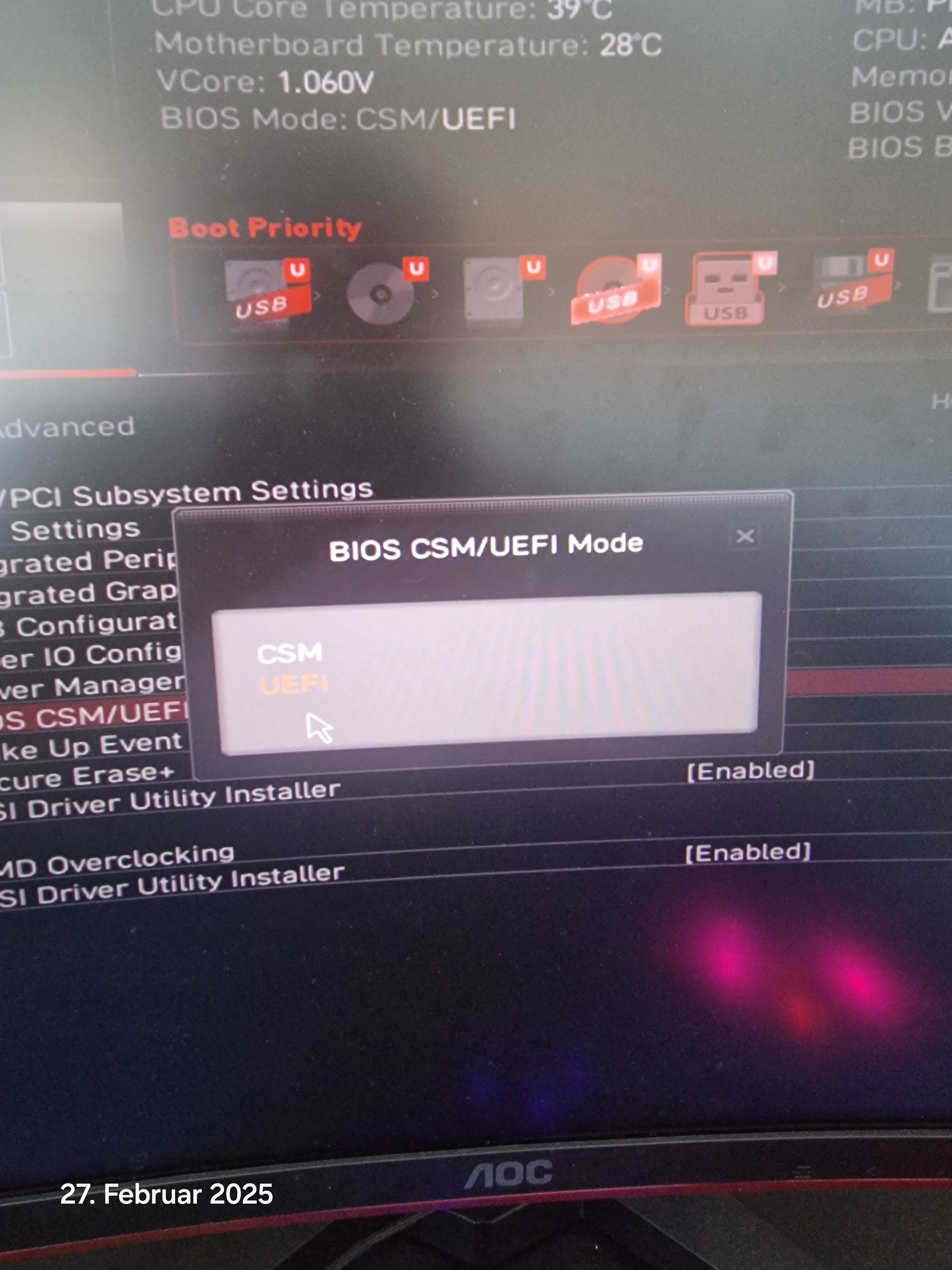

CSM ist an. Stell das mal komplett ein auf UEFI.
Wenn ich das NVMe_DID Verzeichnis auswähle und auf OK drücke, passiert nichts.
Wenn ich dann jeweils einen der der rc Verzeichnisse (Also rcbottom, rccfg oder rcraid) auswähle und auf OK gehe werden diese nur angezeigt wenn ich den Haken bei Treiber ausblenden hinausnehme.
So war es die ganze Zeit schon

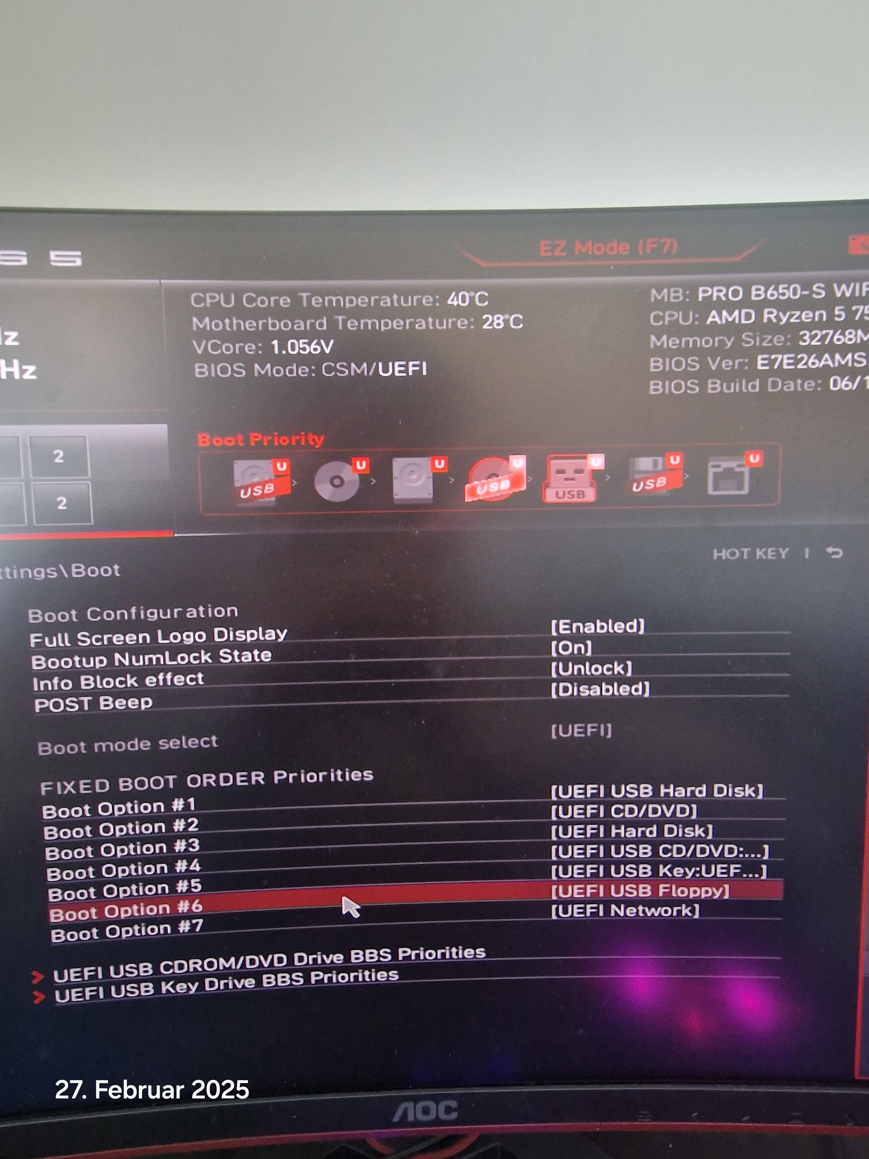

Meint ihr das passt so?
