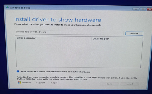

Ich wollte aus Gründen mein System neu aufsetzen. So wollte ich auch gleich auf Windows 11 wechseln und habe mir entsprechend über das MediaCreationTool eine Installationsdatei auf einem USB-Stick erstellt.
Wenn ich dann den Stick boote komme ich leider nicht zur Installation von Windows 11.
Es kommt stattdessen immer das Fenster "Install driver to show hardware".
Wann konkret? Bild waere auch nett.
Wenn ich den Stick boote und die Installation eigentlich starten sollte.
im UEFI alles abgestellt, was mit Raid zu tun hat?
Dieses Bild kommt also.
Ich boote den Stick aus dem BIOS heraus, anschließend sollte ja dann dieses Fenster kommen:
Anstatt dessen kommt aber dieses:
Die Bilder habe ich jetzt aber aus Google.

Hat nichts mit dem Stick was zu tun, sondern mit Windows 11 24H2, wo anscheint einige Treiber bezüglich mancher Systeme fehlen. Mit Intel fehlt meist nur der Netzwerktreiber, um sich später mit dem MS-Konto anmelden zu können. Hier scheint der Treiber für das Laufwerk zu fehlen.
Mit Windows 11 23H2 soll es angeblich noch funktionieren. Wenn im Internet nach diesem Problem gesucht wird, ist es auffällig, dass alle Inhalte dazu mit 24H2 und gewissen Systemen was zu tun hat. Ich vermute hier das dieses Setup bezüglich des X470 Boards gewisse Treiber fehlen.
Im Uefi nochmal sicherstellen, dass kein Raid eingestellt ist.
