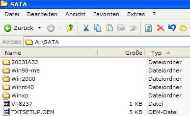

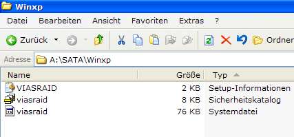

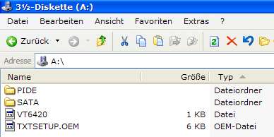

Hast du die diskette so erstellt, wie oben beschrieben? Und schau mal, ob die Datei die er vermisst auf der Diskette drauf ist.
Die Diskette sollte in etwa so aussehen, wie auf den drei Bildern im anhang zu sehen.
