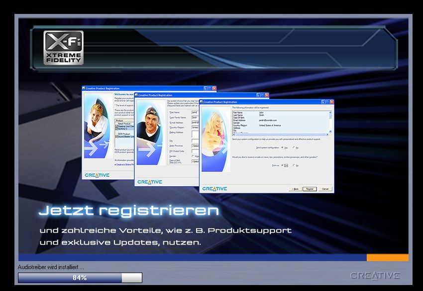

habe heute eigentlich den Treiber aktualisieren wollen ( hätt ich´s besser nicht gemacht). Nun es kam wie es kommen sollte, die Installation wurde abgeschlossen, der Rechner neu gestartet und... nur 2.1 Sound, obwohl 7.1 angeschaltet war. Es kam alles nur über die 3 vorderen Lautsprecher. Auch war das Upscraling für Stereo eingeschaltet. Das hatte bisher wunderbar funktioniert. Beim Sound-Test, den die Software ja mit bringt wurden auch die hinteren Boxen vorne ausgegeben.
Also den Treiber deninstalliert, brav neu gestartet und neu installiert. Brachte wieder nichts. Also alles noch mal komplett runter, auch die zusätzliche Software, Rechner neu starten und noch mal alles von vorn.
Das Ende vom Lied... s. Bild. Es bleibt bei der Treiberinstallation bei 84% hängen und nichts geht mehr weiter.
Wie komme ich denn jetzt weiter bzw. bekomme wieder Ton?
Das hier habe ich im Event-Log gefunden: Es wurde festgestellt, dass Ihre Registrierungsdatei noch von anderen Anwendungen oder Diensten verwendet wird. Die Datei wird nun entladen. Die Anwendungen oder Dienste, die Ihre Registrierungsdatei anhalten, funktionieren anschließend u. U. nicht mehr ordnungsgemäß.
DETAIL -
4 user registry handles leaked from \Registry\User\S-1-5-21-954666897-1078012552-4147961440-1000:
Process 5924 (\Device\HarddiskVolume3\Windows\Temp\CRF002\setup.exe) has opened key \REGISTRY\USER\S-1-5-21-954666897-1078012552-4147961440-1000
Process 2636 (\Device\HarddiskVolume3\Program Files (x86)\TuneUp Utilities 2013\TuneUpUtilitiesService64.exe) has opened key \REGISTRY\USER\S-1-5-21-954666897-1078012552-4147961440-1000
Process 5924 (\Device\HarddiskVolume3\Windows\Temp\CRF002\setup.exe) has opened key \REGISTRY\USER\S-1-5-21-954666897-1078012552-4147961440-1000\Software\Microsoft\Windows NT\CurrentVersion
Process 5924 (\Device\HarddiskVolume3\Windows\Temp\CRF002\setup.exe) has opened key \REGISTRY\USER\S-1-5-21-954666897-1078012552-4147961440-1000\Software\Microsoft\Windows\CurrentVersion\Explorer
Probiere das:
1. deinstalliere alle was von Creative ist
2. entpacke das Updatepaket und starte aus dem Ordner XFTI_PCDRV_L11_2_40_0008\Drivers (oder ähnlich) die setup.exe
3. wähle driver uninstallation inkl. delete all shared...
4. Neu starten
5. Geräte-Erkennung abwarten
6. Treiber erneut installieren
vielleicht hilft es
Gruß, Picknatari
ok ich werde testen
Mist hat nicht funktioniert... der hat jetzt einen SPDIF-Treiber installiert. Damit kann ich nur nix anfangen. Ich brauche den Rest der Soundkarte auch.
So, Karte ausgebaut und beiseite gelegt... da ist wohl irgendwas noch in der Registy, was den Installer stoppt und ich somit nur Digital aber nicht das benötigte analog Signal hergibt...
Jetzt gibts halt onboard Sound... :-(
