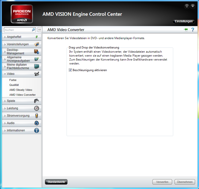

Bei mir sieht das dann so aus:
Ja und genau das Untermenü "AMD Video Converter" ist im Bild geöffnet, dort findet sich aber nur die Möglichkeit einen Haken bei "Beschleunigung aktivieren" zu setzen. Vom Video Converter fehlt da jede Spur.

Du hast Recht. Den Treiber gibt's zwar noch - der ist aber schon älter, wurde nur als 12.8er Xcode tituliert.
Ein Video-Konverter Programm tut sich unter Vista/Win7/Win8 aber nicht im CCC auf.
Vielleicht ist der nur in älteren Xcode-Treibern noch drin.
Ich denke, der wurde "wegrationalisiert", habe sowas mal i-wo gelesen ...

Im 12.4er xcode ist der noch drin, grade mal testweise installiert, funktioniert aber wohl nur mit dem 12.4er Catalyst, also der Video Converter taucht nicht auf.
Aber in Power Director 10 kann ich jetzt die Hardwarebeschleunigung (die über OpenCL läuft) wieder wählen, wahrscheinlich nur ne Treiberabhängigkeit von PD10.
"wegrationalisiert" kann ich mir wiedrum kaum vorstellen, denn erstens steht der Video Converter noch in der Description unter dem Media Codec Package (okay nicht so das Mega-Argument :D),
zweitens wollte AMD im 12.7er die VCE zum Leben erwecken -> http://www.technic3d.com/download/treiber/amd/519-catalyst-12.7-beta-inkl-cap1.htm
Vielleicht auch nur in den zwei genannten Programmen verfügbar, wer weiß.
