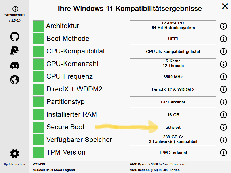

Secure Boot aktivieren.
Reaktionen: Aduasen
Motorrad schrieb:
Vielleicht sollte dort beim TE auch aktiviert
Stimmt, hast Recht. Ich glaube der TE muss einmal die Keys im UEFI manuell ausrollen. Unterstützt heißt nur, dass es auf "Enabled" steht, aber eben nicht "aktiv" ist.
Laut offiziellen Anforderungen muß Secure Boot nur unterstützt werden, aber nicht aktiviert sein. Sonst würde der interne Test von Windows das bemängeln ;).
Nebenbei ist der Check über Windows Update für den Po! Der zeigt öfter mal was falsches an, ist dann nervig für Betroffene.
Reaktionen: Goldsmith
