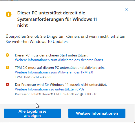

Ich habe einen DELL T3610 mit Windows 10 Pro 22H2.
Das Windows 11 "PC-Integritätsprüfung" Tool liefert mir folgendes Ergebnis:
Auch auf der Seite von DELL zum T3610 steht, dass der PC Win11 nicht unterstützt oder nicht dafür getestet wurde.
Zu den einzelnen Punkten:
Laut meiner Systeminfo ist die BIOS Version und secure boot nicht unterstützt.
BIOS-Version: Dell Inc. A19, 11.09.2019
Das ist die neueste Version, gemäß DELL.
Nach meiner Recherche müsste das aber änderbar sein. Siehe Info bei DELL. Ich habe das im BIOS auch in den Einstellungen gefunden.
Das würde aber dazu führen, dass ich meinen PC neu aufsetzen müsste. Korrekt? Also Datensicherung, Boot Medium erstellen, Formatierung der Festplatte und Neuinstallation.
--> lösbar

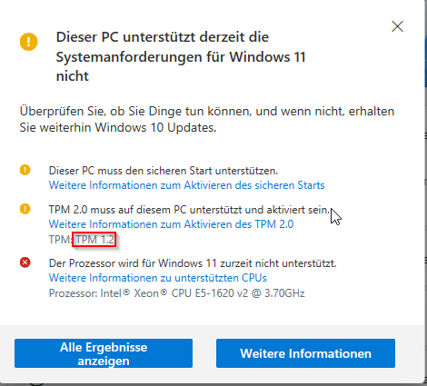

Ich bin ins BIOS und habe TPM aktiviert. Jedoch scheint das nur die Version 1.2 und nicht 2.0 zu sein:
Im BIOS gibt es noch die Einstellungen, die ich bisher nicht aktiviert habe:
tpm ppi deprovision override
tpm ppi provision override
Ich habe nicht genau kapiert wofür die sind, aber es scheint mir dadurch nicht zu TPM 2.0 zu werden. Also ist das ein Problem.
Gelesen habe ich, dass es eine Möglichkeit gibt Win 11 trotz fehlendem TPM 2.0 zu installieren.
Aber w

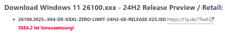

Ich verstehe nicht ganz, wieso die CPU ein Problem sein soll. Laut CPU-Z wird SSE4.2 unterstützt.
Was ist hier das Problem? Ich habe eine Liste von Microsoft gefunden, wo er nicht auftaucht. Gibt es hierfür auch eine Lösung, außer die CPU zu tauschen?
Weiteres Vorgehen?
Kann ich UEFI aktivieren und dann dieses Win11 Packet installieren? Was muss ich noch beachten?

Einfach mit Rufus ein Stick erstellen und die Anforderungen ausschalten.
Hab Windows 11 sogar auf meinem 10 Jahre alten R6 Laptop laufen, war für Windows 8 konzipiert, läuft einwandfrei!
Bisher sind auch immer alle Updates gekommen.
Und selbst wenn nicht, kann man mit ner neuen ISO dann auch updaten ohne Datenverlust.
Lieber die ISO direkt bei Microsoft runterladen und dann kommt es drauf an was du machen willst.
Bei Neuinstallation -> Rufus runterladen und beim flashen der ISO auf den USB-Stick die entsprechenden Haken setzen um die Beschränkungen zu umgehen (wirst du dann sehen, da kommt ein Popup hoch)
Upgrade -> In der Registry unter HKEY_LOCAL_MACHINE\SYSTEM\Setup\MoSetup einen 32-Bit-DWORD-Wert namens "AllowUpgradesWithUnsupportedTPMOrCPU" anlegen und auf 1 setzen. Anschließend die ISO mit einem Doppelklick mounten und durch die darin enthaltene setup.exe durchklicken

Jop, deine Hardware ist halt offiziell viel zu alt.
Du hast Hardware von 2013. Für win11 ofizell, braucht es Hardware aus dem Jahr 2018 und neuer
Reaktionen: nutrix und aragorn92
Mal ab dass das Gerät niemals Kompatibel sein wird, nur mit Tricks kann man Win11 installieren.
Dann ist dann immer noch die Gefahr, dass Microsoft in Zukunft weitere sperren scharf schaltet, je näher das ende von Win10 rückt, Stichwort Jährliche Upgrades.
Tja, was bringt dir das überhaupt, Win11 ist nicht schneller als Win10, gibt dazu diverse Tests, DirectStorage hat auch Win10. Wenn du das Gerät weiterverwenden möchtest, nimm Linux, denn auf dem Ding wird sicher nichts mehr gespielt oder Hardware-intensiv gearbeitet.
Übrigens, Microsoft bietet die Möglichkeit, weitere Jahre Updates für Win10 zu bekommen, wenn man dafür bezahlt, neuerdings auch für Private, falls es ein Arbeits-PC sein soll.
Schau mal hier bei Deskmodder, dort wird beschrieben wir das geht, beim Nächsten großen Update musst du dann aber wieder eingreifen sonst bekommst du keine Updates mehr.
