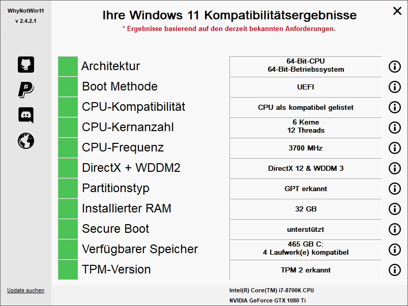

ich bin gerade etwas ratlos. Ich habe seit Anfang September Windows 11 als Beta auf meinem System. Läuft auch alles soweit sehr gut. Die Anforderungen erfülle ich alle. Auch nochmal gerade überprüft mit WhyNotWin11.
Ich möchte die Tage mein System aber mal neu aufsetzen, da ich von Upgrades nicht viel halte und das System nun auch schon ein paar Jahre auf dem Buckel hat. Habe mir heute über das Windows Media Creation Tool einen USB Stick erstellt. Habe dies mal getestet und bei der Installation vom USB Stick kommt die Meldung das Windows 11 nicht auf diesen Rechner ausgeführt werden kann. Mit der bekannten Registry Änderung lässt sich das natürlich umgehen, aber was ist der Grund für diese Anzeige? Wie gesagt die Spezifikationen erfülle ich komplett.

Habe doch ein Bild angehangen von Whynotwin11. Da sieht man ja das alles aktiv ist. Wie gesagt ich kann es ja installieren mit der Änderung der Registry. Würde aber gerne wissen warum die Meldung kommt. Die Beta konnte ich ja auch einfach über die Win10 Installation updaten.

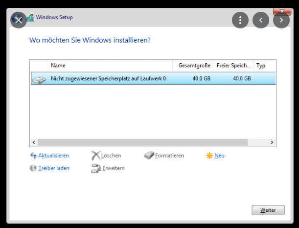

Sehr häufig gibt es Probleme, weil nicht in GPT installiert wird. Du brauchst bei einer Neuinstallation die Zielplatte nicht formatieren, sondern bitte zur Gänze löschen und dann installieren. Win macht alles andere selbst (vielleicht sogar besser).

Du löschst alle Partitionen und lässt dann Windows automatisch welche erstellen. Du musst nichts formatieren.

So soll deine Festplatte susehen, wenn du bei der Installation alles löschst.

Du hast wahrscheinlich 3 oder 4 Partitionen die erstellt worden sind. Die löschst du alle und dann kommt der Screen über mir. Da einfach auf weiter klicken

Alles löschen von der vorherigen Installation, auf dem Datenträger wo Windows drauf soll.
Das sind zwei Sytstempartitonen und die mit Windows.
Dann gehst du auf "Neu" und dann wählst du den freien Bereich für die Installation.
Nichts partitionieren, nichts formatieren. Windows 11 erstellt die erforderlichen Partitionen.
Du kannst an dieser Stelle aber erst noch die Größe hierfür wählen.

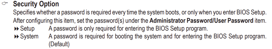

Ich vermute, dass Du beim Gigabyte-Board bei "Security Option" von "System" auf "Standard" stellen musst! Geht das überhaupt und was ist der jetzige Status?
https://download.gigabyte.com/FileList/Manual/mb_manual_z370-aorus-gaming-5_1002_e_190520.pdf

Die Security Option legt nur fest, ob ein eingestelltes BIOS-Passwort nur fürs UEFI oder auch für den Startup verwendet werden soll. Das hat nichts mit Secure Boot zu tun.
EDIT:
Da im Screenshot von WhyNotWin11 erkennbar ist, dass Secure Boot unterstützt wird und im UEFI scheinbar keine Möglichkeit/Menüpunkt existiert, Secure Boot zu de-/aktivieren, vermute ich mal, dass Secure Boot standardmäßig aktiv ist und auch nicht deaktiviert werden kann, I guess? Ansonsten müsste der Punkt ja wo auftauchen.

OK. Danke - hätte ich sehen müssen! Augen auf im ....; wobei ich vermute, dass es an dieser fehlenden Einstellung liegt.
