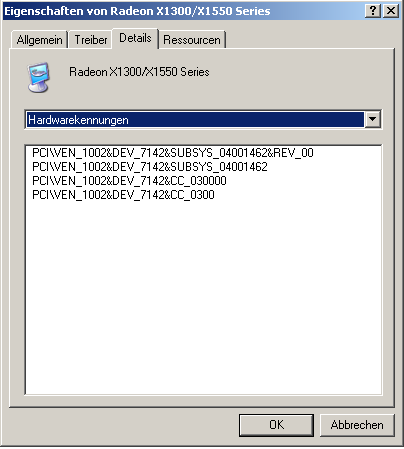

Sieh mal im Gerätemanager nach, ob noch ein unbekanntes Gerät da steht, dann wird wohl noch ein Treiber benötigt, der nichts mit der Realtek Karte zu tun hat. Wenn Du nicht weisst, um welche Treiber es sich handelt, klicke auf das Gerät und lass Dir anzeigen um welches Gerät es sich handelt, siehe Bild, dann poste hier das Bild oder die Bezeichnung der Hardware.

Hier habe mal ein Pic gemacht.

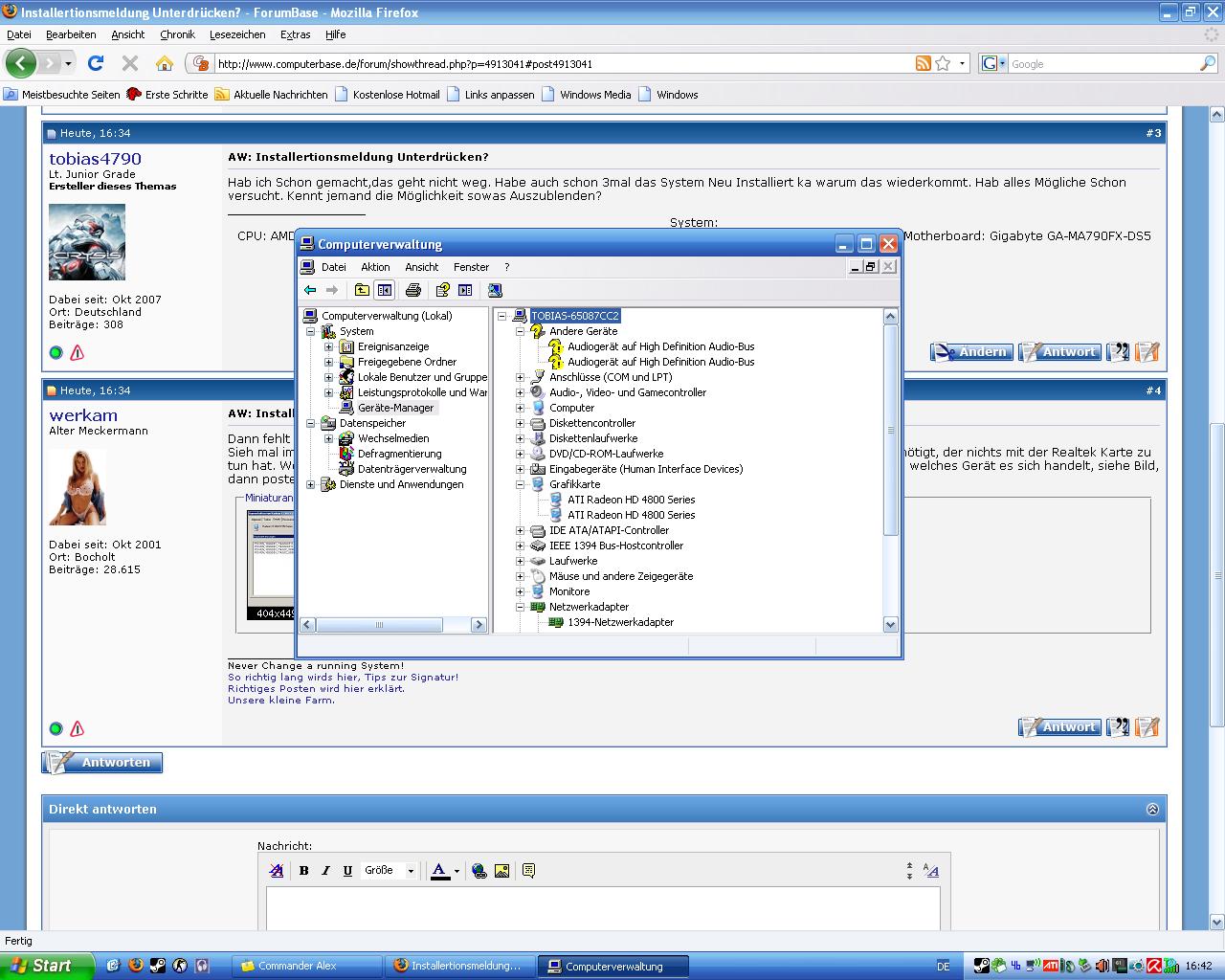

Nein,braucht man dafür einen? Weil benutzen tu ich Ihn eh nicht,denke eher das das was mit dem Mb zutun hat oder?
Wenn die HD-Karte (High Definition) einen Soundchip drauf hat, (High Definition Audio Device) wirst Du auch einen benötigen, sonst geht die Frage nach dem Treiber nicht weg, kannst ja im Gerätemanager die Karten deaktivieren, dann hast Du aber auch kein Bild. :lol:
xD witzig^^. Bei Windows Vista habe ich dieses Problem nicht,nur bei XP. Komisch:freak:
Du hast ne 4850. Da fehlt wohl der HDMI Treiber der Grafikkarte ;)

Entweder Du installierst den Treiber oder machst den Haken, "keine erneute Aufforderung beim nächsten Mal" wenn der Treiber wieder angefragt wird. Kannst auch im Gerätemanager die beiden unbekannten Geräte deaktivieren, dann kommt die Aufforderung auch nicht mehr. Was spricht dagegen den Treiber zu installieren, kaufst Dir Karten und willst sie nicht benutzen, ist doch irgendwie dann eine Fehlinvestition.
