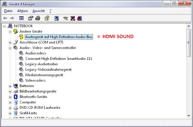

Ich benutze als Betriebssystem Win7 64 bit i.V.m. einer Radeon 5770.
Seit gestern habe ich eine Systemmeldung festgestellt. Unter rechts ein Fähnchen mit der Aufforderung "Installieren des video card-Treibers" !!!!
Konnte ich nicht nachvollziehen, da System seit ca. 3 Monaten mit AMD Treiber läuft.
Na gut, dann eben den neusten Treiber über STEAM heruntergeladen und installiert, aber ...
Diese Meldung erscheint weiterhin. So als ob Win 7 glauben würde, ich hätte noch keine Treiber für die Grafikkarte installiert.
Wer kennt dieses Problem oder weis Abhilfe?!
Es könnte sein, das hier nicht der Grafikkartentreiber gemeint ist, sondern der HDMI Anschluss auf der Grafikkarte. Der Treiber für den HDMI Sound kommt aber vom Chipsatzhersteller ...
Also, schau mal, ob du durch die Installation des aktuellen Chipsatztreibers (SOUND) für dein Board, dein Problem lösen kannst. In den meisten Fällen wird dies auch durch ein Ausrufezeichen im Gerätemanager signalisiert. (siehe Bild) ...
Hast du sonst irgendwelche Ausrufezeichen im Gerätemanager ?
