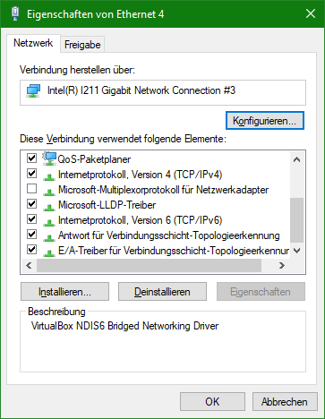

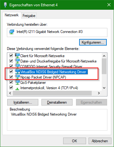

Ich haben schon seit längerem ein Problem mit der Installation resp. dem Upgrade von LAN Elementen: VirtualBox NDIS6, Npcap.
Diese verschwinden aus den Eigenschaften von Ethernet, werden nicht mehr richtig in der Registry eingetragen.
Habe es aber, nachdem ich viel versucht und keine Lösung gefunden habe, einfach dabei belassen, da mein PC ansonsten problemlos funktioniert (bis eben kein Update/Upgrade von VirtualBox und Npcap).

Bei der Installation, dem Upgarde werden alte LAN Elemente (automatisch) deinstalliert und neue nicht mehr an der richtigen Stelle in der Registry eingetragen, stehen dann nicht mehr zur Verfügung
Bei der Installation von LAN Elementen können diese nicht unter dem entsprechenden Netzwerk (Ethernet) Registry Zweig eingetragen werden
HKEY_LOCAL_MACHINE\SYSTEM\CurrentControlSet\Control\Network\{4d36e974-e325-11ce-bfc1-08002be10318} - Ethernet 4, Netzwerk 2, Intel(R) I211 Gigabit Network Connection #3 (2024-04-08 14:19)
sondern werden immer eine Ebene höher (HKEY_LOCAL_MACHINE\SYSTEM\CurrentControlSet\Control\Network\TemporaryInstallStage) eingetragen, Beispiel
[HKEY_LOCAL_MACHINE\SYSTEM\CurrentControlSet\Control\Network\TemporaryInstallStage|1260|oracle_VBoxNetLwf|{22CB846F-AE31-42D9-A798-AAA62DE6234D}]

VirtualBox-7.0.14-161095-Win installiert -> gleiches Problem, "VirtualBox NDIS6 Bridged Networking Driver" wieder verschwunden bei Ethernet

Beispiel einer Installation:
Npcap 1.79 Setup (Upgrade von V1.78)
Failed to create the npcap service: 0x80070005. Please try installing Npcap again, or use the latest official Npcap installer from https://npcap.com/
Auch hier das gleich Problem wie bei vbox ndis Treiber
Treiber verschwindet bei Ethernet
