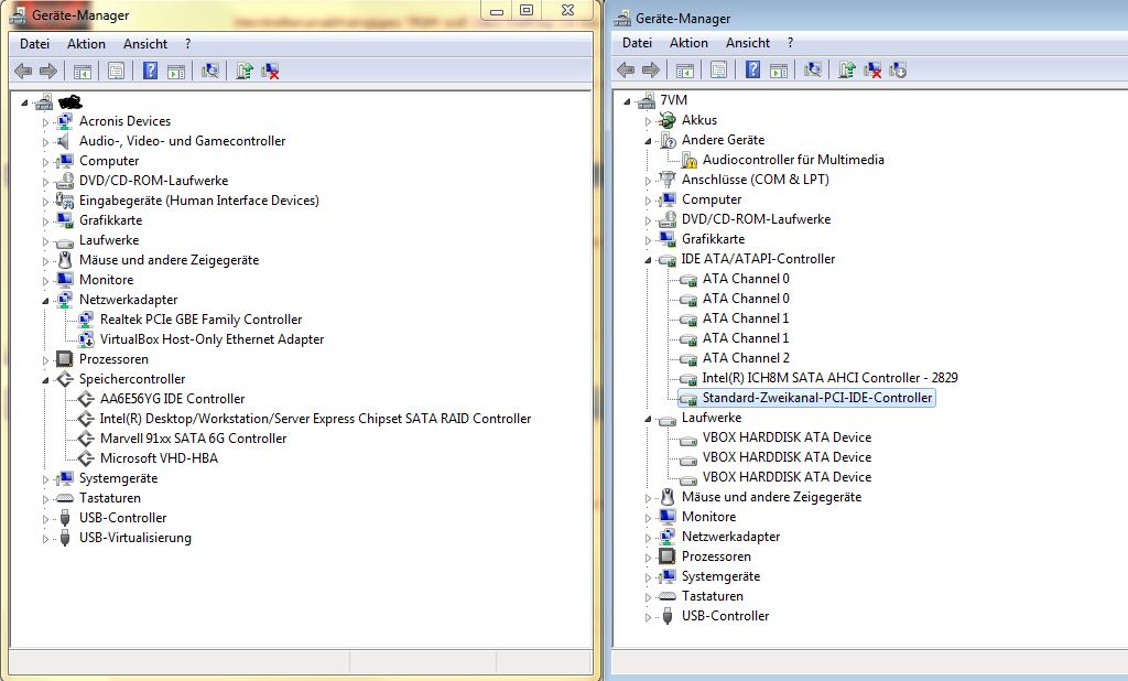

Zeig mal Speichercontroller oder IDE/Ata-Atapi-Controller.

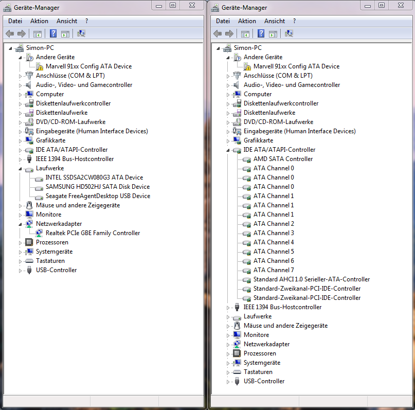

Mach mir bitte mal ein Bild des Gerätemanagers, ich bin müde und muss was sehen :D ;)
Alles klar. Screenshot vom Gerätemanager ist im Anhang.
OK. Zuerst schmeiß mal den AMD Treiber wieder runter.
Rechtsklick auf AMD SATA Controller -> Eigenschaften, Treiber, Treiber aktualisieren ..., Auf dem Computer nach Treibersoftware suchen, Aus einer Liste von Gerätetreibern auf dem Computer auswählen -> Standard AHCI 1.0 Serieller-ATA-Controller auswählen und weiter weiter weiter...
Vielleicht möchte er einen Neustart. Den kannste machen. Dann haste wahrscheins zweimal einen Standard AHCI 1.0 Serieller-ATA-Controller im Geräte Manager. So sollte es dann auch sein -> Richtig.
