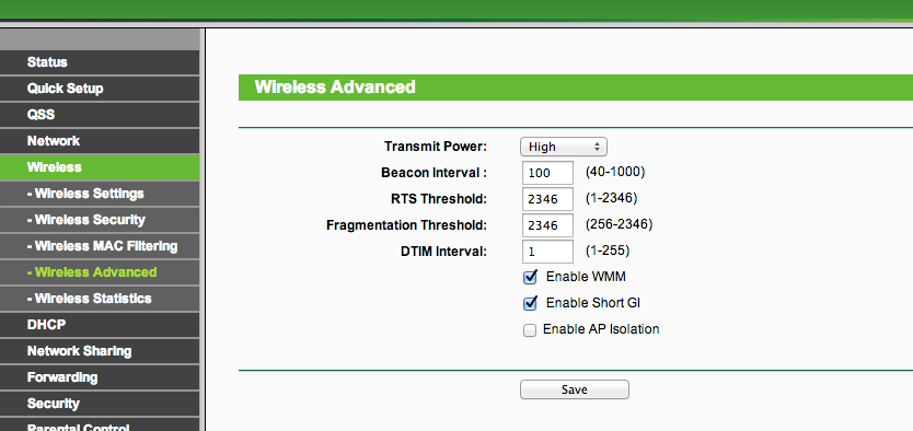

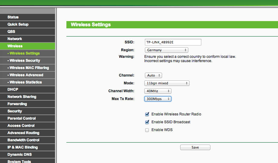

Mit der Stock Firmware sollten die Einstellungen so aussehen wie auf den Bildern.

Stock Firmware hatte ich exakt so konfiguriert.
