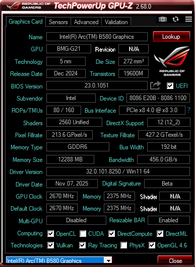

Ich habe mich im Rahmen der Black Weeks zum Kauf hinreißen lassen und abegsehen davon dass Black Ops 6 schon dreimal abgetürzt ist fällt mir in HWInfo auf dass der Speichertakt der Karte immer auf den vollen 2375Mhz ist, Desktop, Browser, im game, egal, die Karte kennt nur den max Takt.
Soll das so sein? Eher nicht oder?

Takt bleibt gleich, eben mal 120 und dann auch 60 Hz getestet, 2375 maxed out nach wie vor, lediglich der Verbrauch geht wohl runter, am VRAM Takt ändert sich nichts.

ASPM, beim Powersave PCI E da level 1 entry, habe eben mal getestet wie es mit level 0/1 entry ist, ändert nichts, auto gibt es noch, aber Intel sagt ja level 1.
Und in Windows unter PCI E auch:

The power consumption of Intel Arc Graphics cards (even during idle state) depends largely on the number of displays connected to the card and each display's resolution/refresh rate. Before starting, please confirm that the system is on the latest BIOS. For most supported configurations to achieve optimal power consumption, configure the BIOS as follows:
  1. Allow OS-controlled ASPM by setting Native ASPM to Enabled.
  2. Enable PCI Express root port ASPM and select L1 Substates.
Consult your motherboard manual or refer to your motherboard's manufacturer if you are unsure where to locate these settings. Different manufacturers may use different names for the same setting.

Wie ist das mit dem Speicher immer auf Anschlag für die Lebenserwartung? Stress pur?
Wenn auf 10 Stunden am PC 2 oder 3 aufs Zocken entfallen sind das ja 7 unnötige Stunden auf Anschlag?
Wie ist es denn mit deinem Hauptspeicher im System? Taktet er runter oder läuft er immer mit 3000 MHz (bzw. was auch immer eingestellt ist)?
Also nein, der Takt allein ist kein Problem.
Reaktionen: Einfallslos2023
Ist bei mir auch, scheint normal zu sein:

Das die Intel Grafik immer mit voll Last läuft wurde auch schon in anderen Foren bemängelt.
Intel arbeit bereits an einer neuen Firmware für die Arc B580

Das könnte schon das Problem gewesen sein, nicht jedes HDMI-Kabel ist dafür zertifiziert. Was den VRAM im Idle angeht, mit ASPM ziehen die Karten im idle 6-9W, der VRAM bleibt dabei tatsächlich immer auf voller Frequenz, aber 6-9W sind im Rahmen und kaum mehr als bei der Konkurrenz egal wie hoch der VRAM taktet.
